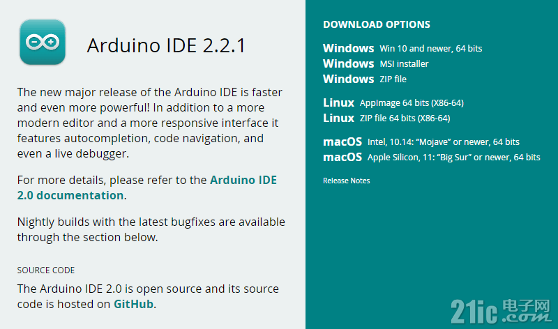

安装Arduino IDE 2.0
前往Arduino官网(https://www.arduino.cc/en/software),下载适合操作系统的版本。
以常规方式执行安装即可。如有疑问,可以查阅官网Arduino安装指南(https://docs.arduino.cc/software/ide-v2/tutorials/getting-started/ide-v2-downloading-and-installing)。

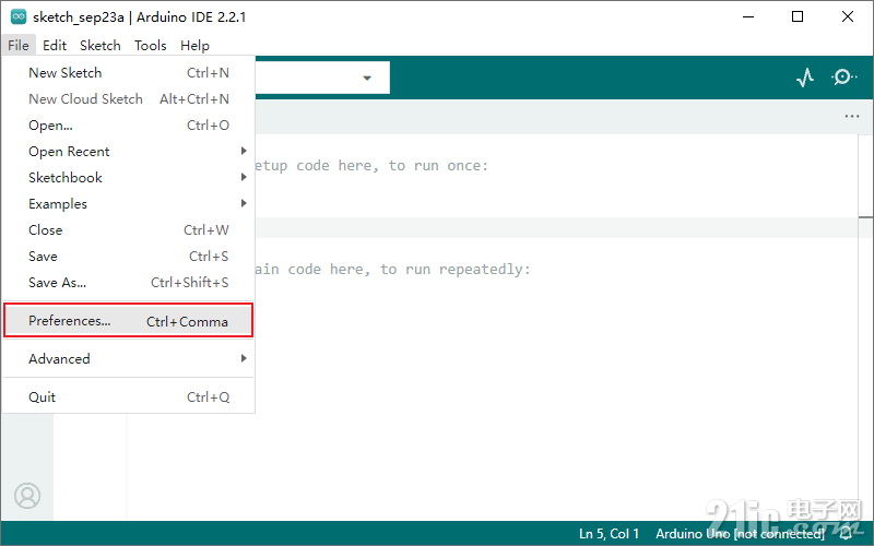

1. 运行Arduino IDE 2.0,选择菜单File > Preferences…
2. 将以下URL地址复制并粘贴到Additional boards manager URLs(多个URL以逗号分隔)。
  1. https://espressif.github.io/arduino-esp32/package_esp32_index.json
Arduino ESP32扩展包由乐鑫(Espressif)官方维护:https://espressif.github.io/arduino-esp32

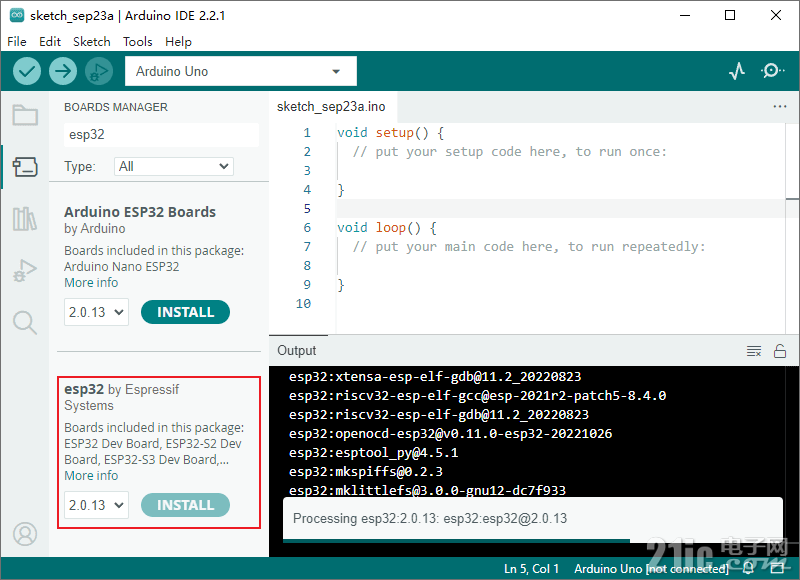

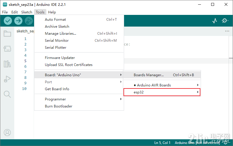

3. 点击左侧边栏的开发板管理图标,或选择菜单Tools > Board > Boards Manager…,搜索esp32,找到esp32 by Espressif Systems,点击INSTALL安装。
安装完成后,在菜单Tools > Board中可以看到esp32选项。

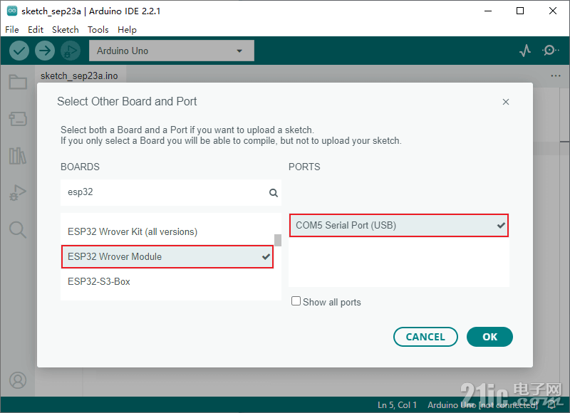

2. 点击顶部工具栏的开发板下拉列表,选择Select other board and port…打开开发板选择对话框。
3. 搜索esp32,找到ESP32 Wrover Module并选中,同时指定连接到开发板的串口。
ESP32 Wrover Module是esp32开发板通用选项,对具体的开发板可以选择对应型号(如果在列表中)。
将开发板连接到电脑USB接口后,系统会自动识别串口,并显示在PORTS列表。若列表中没有显示对应的串口,可尝试手动安装USB串口相应的驱动程序。

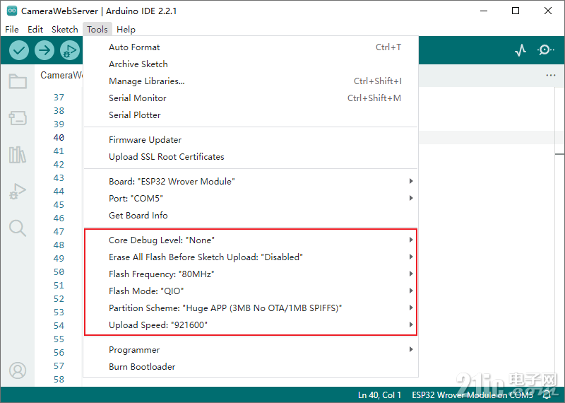

7. 根据开发板的硬件配置在Tools菜单中设定相应参数。以Camera-1开发板为例,参数如下:
参数说明见Espressif官方文档:https://docs.espressif.com/projects/arduino-esp32/en/latest/guides/tools_menu.html

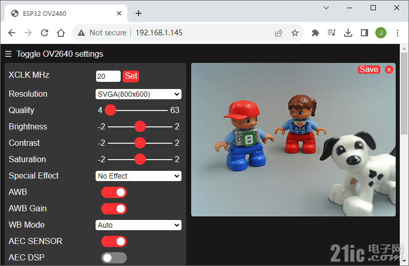

9. 点击工具栏右侧串口监视器按钮,打开串口监视器。复位开发板,串口监视器将显示开发板输出的启动信息。
如果在启动信息的末尾持续输出 . . . . . . ,表示网络无法连接,请检查第6点网络配置是否正确。
10. 在启动信息中找到http服务的URL地址(最后一行),打开浏览器,在地址栏输入该URL,即可访问摄像头Web页面。
