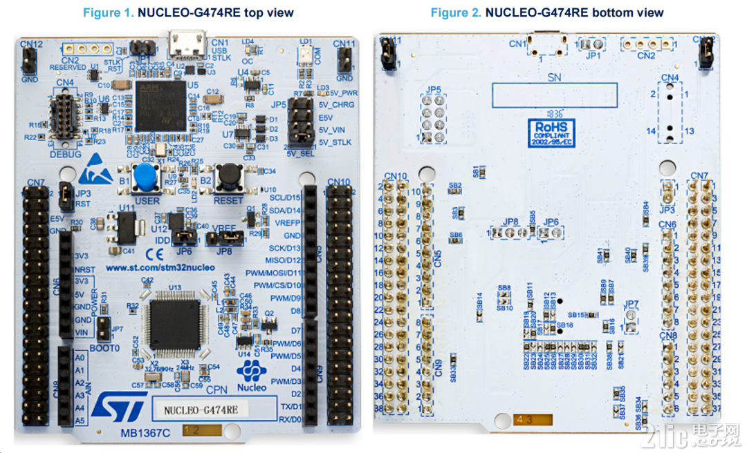

【开发板简介】
板子搭载的是M4内核,速度快,高达170M主频,和数**算加速器CORDIC大大提高运算能力, 输入电压范围1.71~3.6V,512Flash,128K的SRAM,1个用户LED,一个用户按键,32.768khz的外部低速晶振,外接24M的高速晶振,Micro-AB连接器,Arduino™ Uno V3连接器可扩与Arduino™ Uno V3连接,板载STLINK_V3仿真调试器,调试器的主控是STM32F723,下载速度得到的很大的提高。
实物图:

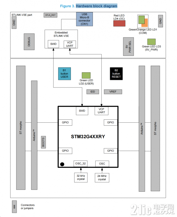

硬件框图:

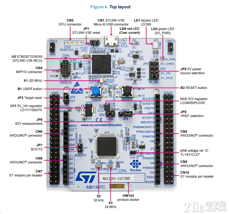

开发板硬件布局:

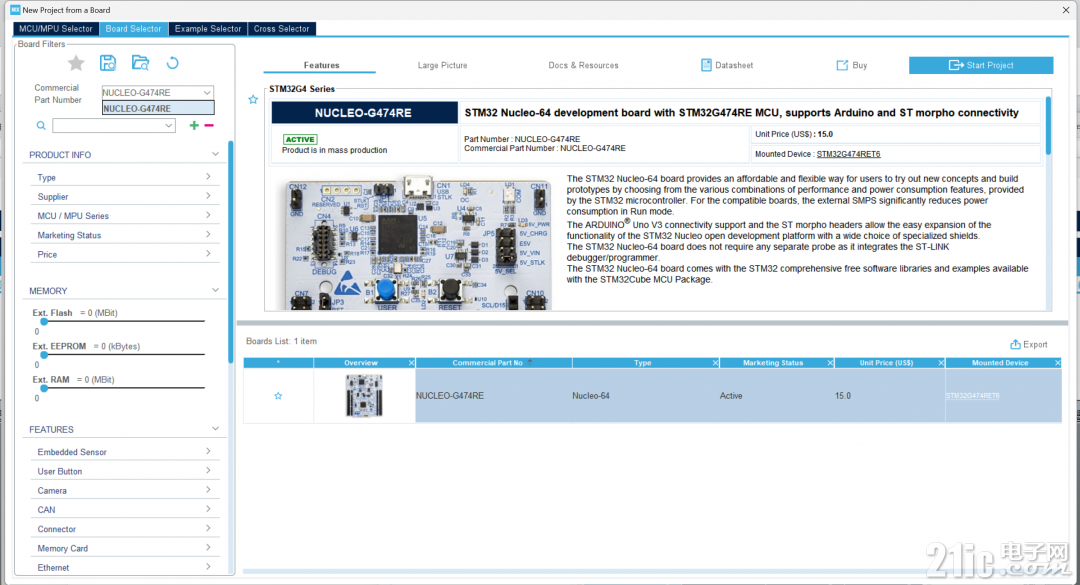

1、使用STM32CubeMAX生成基于NUCLEO-G474RE开发板的工程。

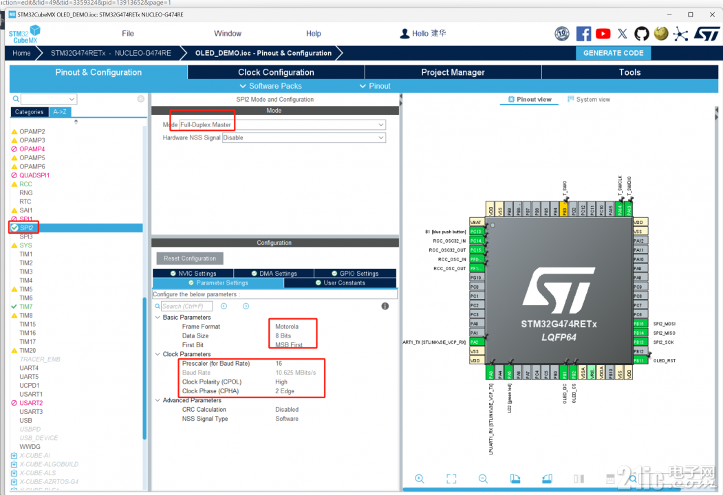

2、生成工程后,配置SPI2为OLED屏的驱动。spi的配置如下:
这里特别需要提醒一下,sh1106的SPI时序需要配置CPOL为HIGH,CPHA为2 Edge。原因可以查阅sh1106的时序图。

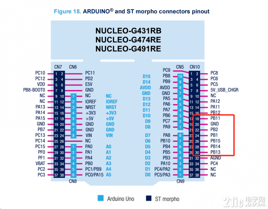

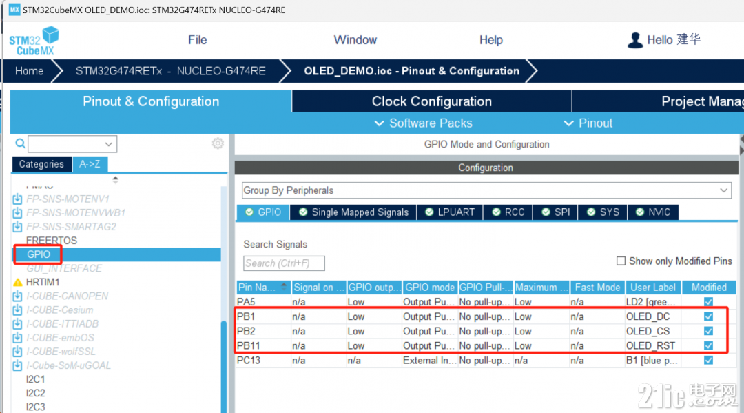

3、配置SH1106的复位(RST),数据/命令(DC),片选(CS)引脚。具体如下:
配置这些引脚主要是兼顾开发板上的接线,使用开发板上的CN10的如下针脚:

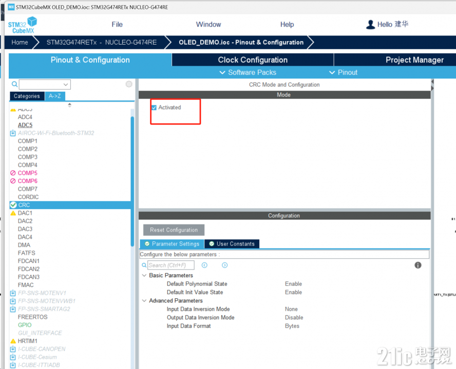

7、下载好后,我们开始配置软件包,首先需要打开CRC功能,这是STM32把touchgfx设为免费专用的工具。
我们只需要打开CRC即可,参数不需要特殊配置。

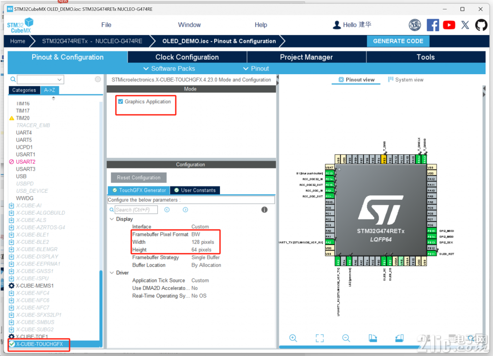

7、配置touchGFX
按如下配置好为黑白模式、指定128*64
修改栈空间为0xA000

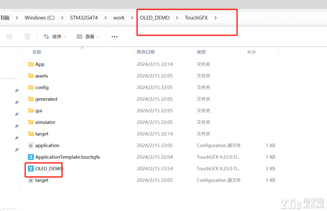

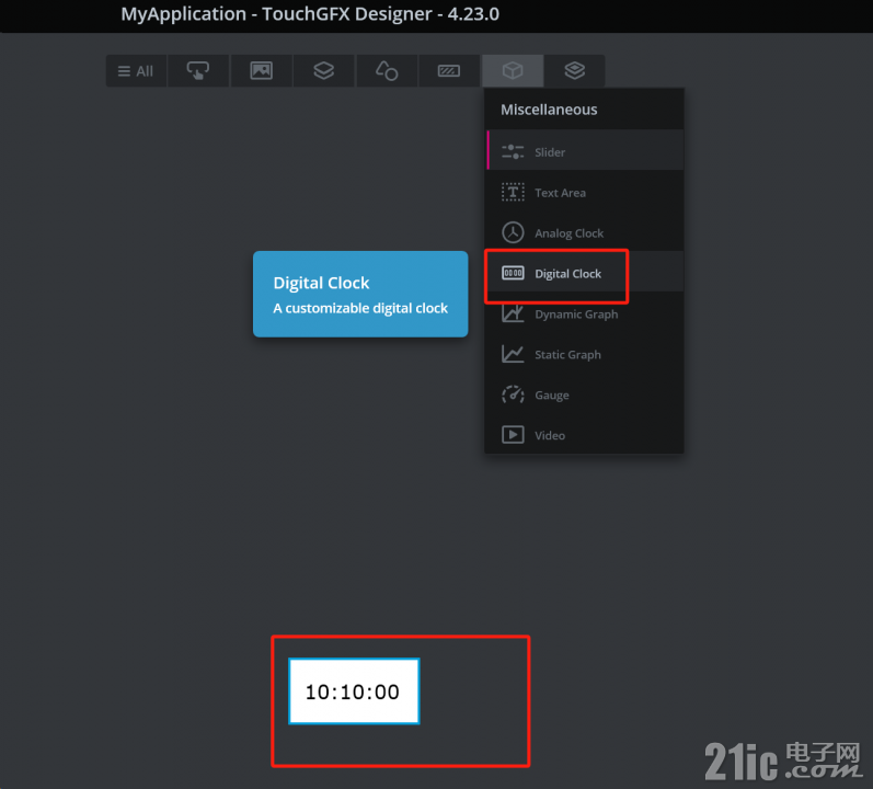

接着生成代码,并打开在工程的\TouchGFX下面打开TouchGFX Desgner
2、打开设计器后向界面添加一个数据时钟控件:
3、更新一下代码,然后用vscode 打开工程文件夹,添加touchGFX自定义代码:

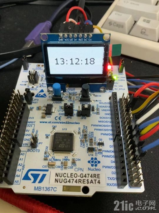

到此,用MDK编译好后就可以实现touchGFX来实现点亮屏了。

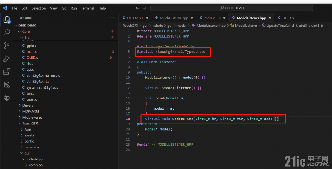

6)修改ModelListener.hpp
添加Types.h
增加虚函数UpdateTime()

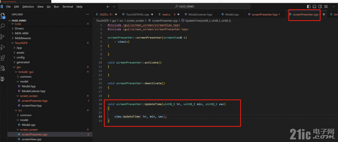

9、Screen1Presenter.cpp增加UpdateTime()
• 通知view更新显示

编译下载到开发板后效果如下:
梅花香自123 发表于 2024-2-22 18:40 | 显示全部楼层
楼主,您提到了通过TouchGFX实现了动态的显示时间,这一功能是否达到了预期效果?
 楼主| lulugl 发表于 2024-2-22 21:54 | 显示全部楼层
楼主,您提到了通过TouchGFX实现了动态的显示时间,这一功能是否达到了预期效果? ...
可以的呀,实时更新的。从RTC读出来的时间。
