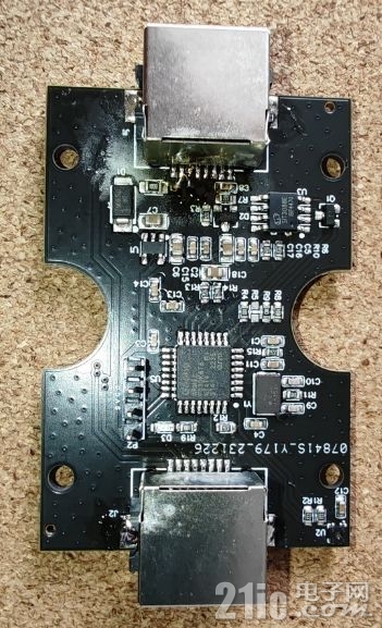

      前段时间有个项目要用到485的温湿度采集功能,于是在网上买了RS485高精度工业级采集器模块。现在项目结束后闲下来于是把模块进行拆解分析,感觉这个模块做得不够完美,毕竟人家的产品是针对通用的,在某些特定场合使用并不具备优势。于是就花了一点时间开始设计自己的RS485高精度工业级采集器模块。

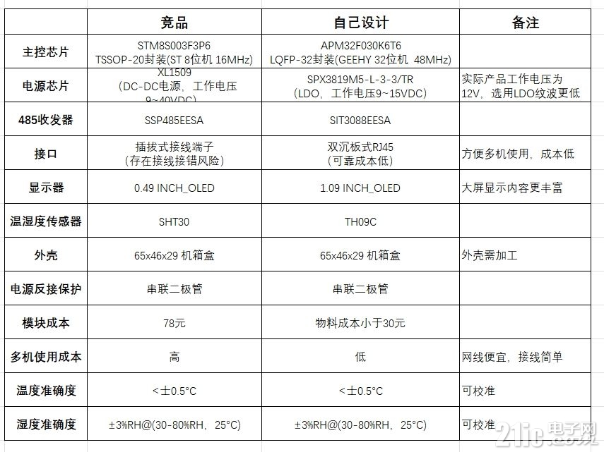

1、首先做的事情是竞品分析对比,下图是我也做了一个两者之间的对比

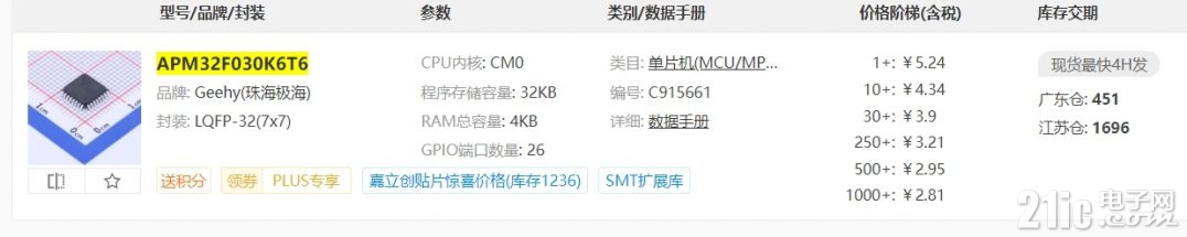

       从表格上看,我做的方案在MCU上成本不具备竞争力,但是我们设计需要考虑的的综合成本,其中包括物料采购成本(即元器件的价格、采购员的工资成本)、工程师的工资、投入的人力资源、开发难易度等,当然还要考虑产品的售后和各种时间成本等。综合各方面的因素我最终我还是选择极海的M0。
       通过嘉立创的电子商城上获取到两者之间的存款和参考价格,做一个简单的成本和风险分析。毕竟这几年的中美贸易战,很多工程师都投入了不少时间把关键的芯片换成国产芯片。为了减小后续的麻烦,最终还是选择了价格比ST的8位机要高一些的极海M0+作为主控芯片。

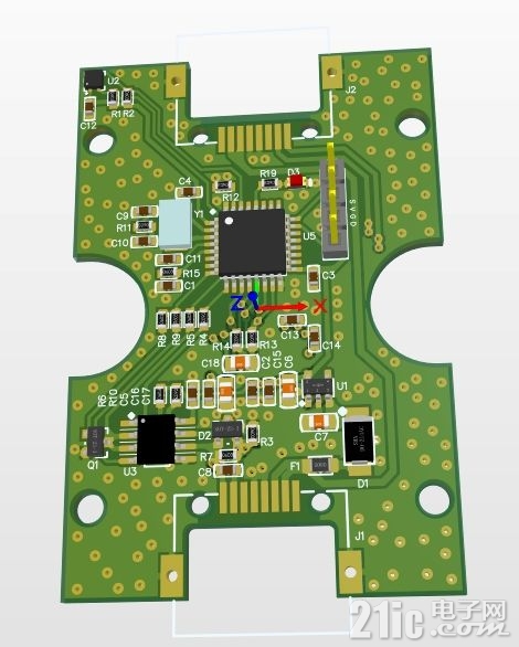

3、PCB设计与样板调试
      电路原理设计完之后,我们就可以开始PCB的设计,我们设计的时候先在PCB工程里把规则设置好,比如最小间距、走线线宽等。设计完成再做一下DRC检查,如果DRC没报错,那么我们的设计就完成,接下来我们就可以外发PCB打样和制作样板。
