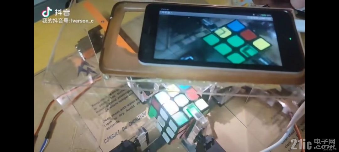

基于stm32的解魔方机器人。主控芯片利用STM32F103RCT6利用手机APP作为上位机来检测并且传输颜色识
别,用过蓝牙传输到单片机上,单片机分析串口数据并解析,最后舱机根据解析内容完成成3阶魔方复原。
硬件搭建

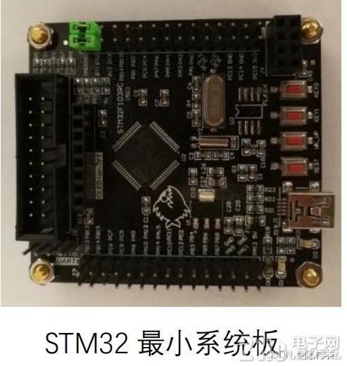

整个解魔方机器人的电路系统由以下几部分组成:STM32 最小系统板、舵机插接板、锂电池、蓝牙串口模块、大电流稳压模块,舵机,各个模块的图片如下图所示。

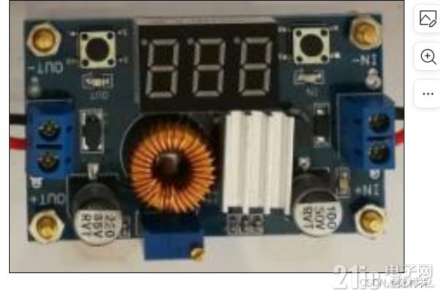

MG995 舵机的供电电压一般为 4.8V-7.2V,每个舵机在工作时的电流要大于 500mA,8个舵机需要至少 4A 的电流,全套硬件套餐中提供的大电流稳压模块能够提供最大 5A 的电流,该款稳压模块可以通过调节电位器调节输出电压的值,电位器顺时针为升压,逆时针为降压,我们一般调节输出电压到 6V,关于该款稳压模块更多功能的介绍见下图。

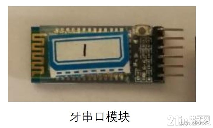

VCC-------------------------------VCC
GND---------------------------- --GND
TXD-------------------------------RXD
RXD-------------------------------TXD
两者用杜邦线连接起来,杜邦线是一一对应的,并不存在杜邦线交叉的情况,线路连接还是比价清晰的

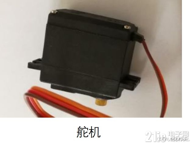

MG995 舵机的供电电压一般为 4.8V-7.2V,每个舵机在工作时的电流要大于 500mA,8个舵机需要至少 4A 的电流,全套硬件套餐中提供的大电流稳压模块能够提供最大 5A 的电流,该款稳压模块可以通过调节电位器调节输出电压的值,电位器顺时针为升压,逆时针为降压,我们一般调节输出电压到 6V.
舵机有三根线,橙色为数据线,红色为电源正极,棕色为电源负极,数据线需要连接STM32 相应端口。
