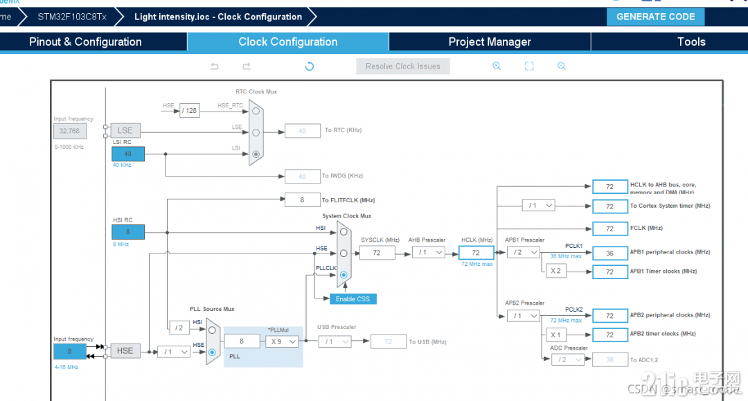

STM32CubeMX配置:
具体配置都默认
 楼主| 梵蒂冈是神uy 发表于 2024-2-27 20:05 | 显示全部楼层
时钟框图:

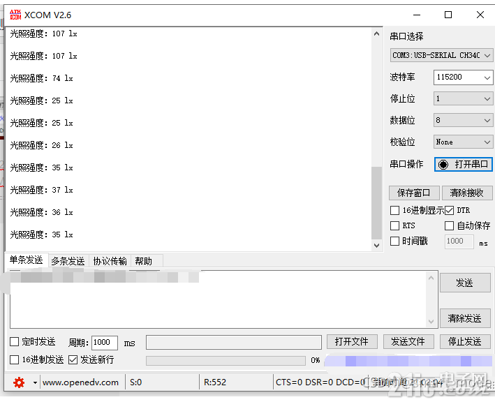

效果展示:
晚上开着灯的室内:
 楼主| 梵蒂冈是神uy 发表于 2024-2-27 20:07 | 显示全部楼层
用手在小球前方6厘米左右挡着光:
