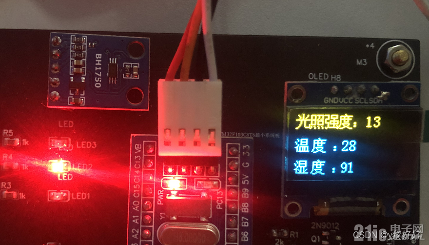

BH1750是一种用于两线式串行总线接口的数字型光强度传感器集成电路。这种集成电路可以根据收集的光线强度数据来调整液晶或者键盘背景灯的亮度。利用它的高分辨率可以探测较大范围的光强度变化。BH1750的内部由光敏二极管、运算放大器、ADC采集、晶振等组成。对应广泛的输入光范围(相当于1-65535lx),最小误差变动在土20%,而且受红外线影响很小。
 1、采用ROHM原装BH1750FVI芯片
 2、光照度范围: 0-655351x,传感器内置16bitAD转换器直接数字输出,省略复杂计算)省略标定
 3、内部包含通信电平转换,与5V单片机I0连接,支持STM32/51/ardunio
 4、XH2.54接口连接线,方便客户DIY
 5、小体积,广泛应用于室内光照检测、蔬菜、苗圃、温室大棚
 楼主| 梵蒂冈是神uy 发表于 2024-2-27 20:08 | 显示全部楼层

代码实现
函数bh1750.c

void BH1750_Init(void)
        I2C_BH1750_GPIOConfig();                /* 配置GPIO */
        BH1750_Power_ON();        //BH1750s上电
        //BH1750_RESET();                        //BH1750复位
        BH1750_Byte_Write(Measure_Mode);
        //SysTick_Delay_ms(120);
//获取光照强度
float LIght_Intensity(void)
        return (float)(BH1750_Read_Measure()/1.1f*Resolurtion);

主函数main.c
        #include "sys.h"
        #include "delay.h"
        #include "led.h"
        #include "key.h"
        #include "oled.h"
        #include "bmp.h"
        #include "dht11.h"
        #include "bh1750.h"
        u8 temperature =0;
        u8 humidity = 0;
        float Light = 0; //光照度
         int main(void)
                u8 t =0;
                delay_init();                     //延时函数初始化
                LED_Init();                                   //初始化与LED连接的硬件接口
                KEY_Init();            //初始化与按键连接的硬件接口
                OLED_Init();           //初始化与OLED显示屏
                OLED_Clear();           //清楚屏幕
                DHT11_Init();          //初始化DHT11
                BH1750_Init();          //初始化BH1750
                while(1)
                if(t%10==0)                        //每100ms读取一次
                                DHT11_Read_Data(&temperature,&humidity);        //读取温湿度值
                                if (!i2c_CheckDevice(BH1750_Addr))
                                        Light = LIght_Intensity();              //获取光照强度
                        delay_ms(10);
                        t++;
                        //OLED显示文字 "温度:"
                        OLED_ShowCHinese(0,3,7);//温
                        OLED_ShowCHinese(18,3,8);//度
                        OLED_ShowString(40,4,":",26);//:
                        OLED_ShowNum(50,3,temperature,2,16);//显示ASCII字符的码值
                        //OLED显示文字 "湿度:"
                        OLED_ShowCHinese(0,6,9);//湿
                        OLED_ShowCHinese(18,6,8);//度
                        OLED_ShowString(40,7,":",26);//:
                        OLED_ShowNum(50,6,humidity,2,16);//显示ASCII字符的码值
                        //OLED显示文字 "光照强度"
                        OLED_ShowCHinese(0,0,10);//光

 楼主| 梵蒂冈是神uy 发表于 2024-2-27 20:10 | 显示全部楼层
结果显示
Henryko 发表于 2024-2-29 23:01 | 显示全部楼层
这个是用串口通信的吗
