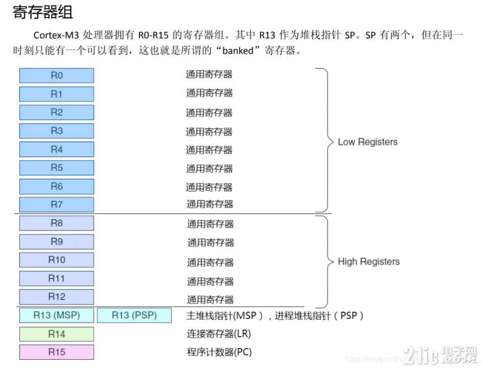

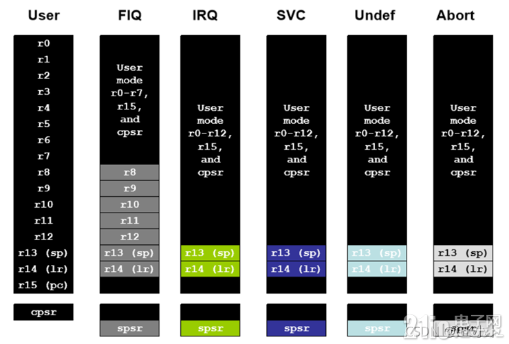

首先看寄存器
寄存器分为寄存器组,和外设寄存器
寄存器组对用户是不可见的(用户不能直接操作),它是CPU处理数据时需要调用的
外设寄存器对用户是可见的(用户可以通过地址的映射来对寄存器操作,从而控制相应的外设动作)
上面的是寄存器组,是在Cortex-M3中用来临时存放运算的数据或者指示程序运行的位置

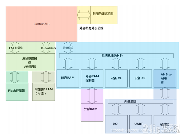

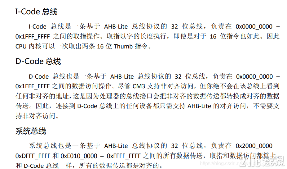

 楼主| 范德萨发法国队 发表于 2024-2-28 11:06 | 显示全部楼层

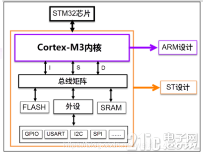

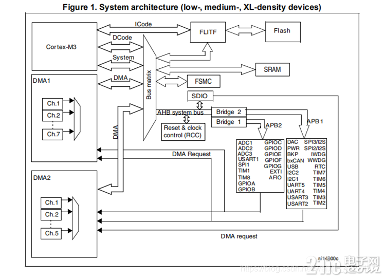

上图所示的指令总线与数据总线与CM3内部的数据总线和数据总线不一样,具体可以看下面Cortex-M3内部结构图,而且上图的两个总线共用一个总线矩阵,就导致取指令和访问数据不能同时访问flash(在CM3里,指令和数据都是存放在flash中,部分数据存放在SRAM中,具体可以看指令和数据在stm32中存放的结构那一节),
 楼主| 范德萨发法国队 发表于 2024-2-28 11:07 | 显示全部楼层

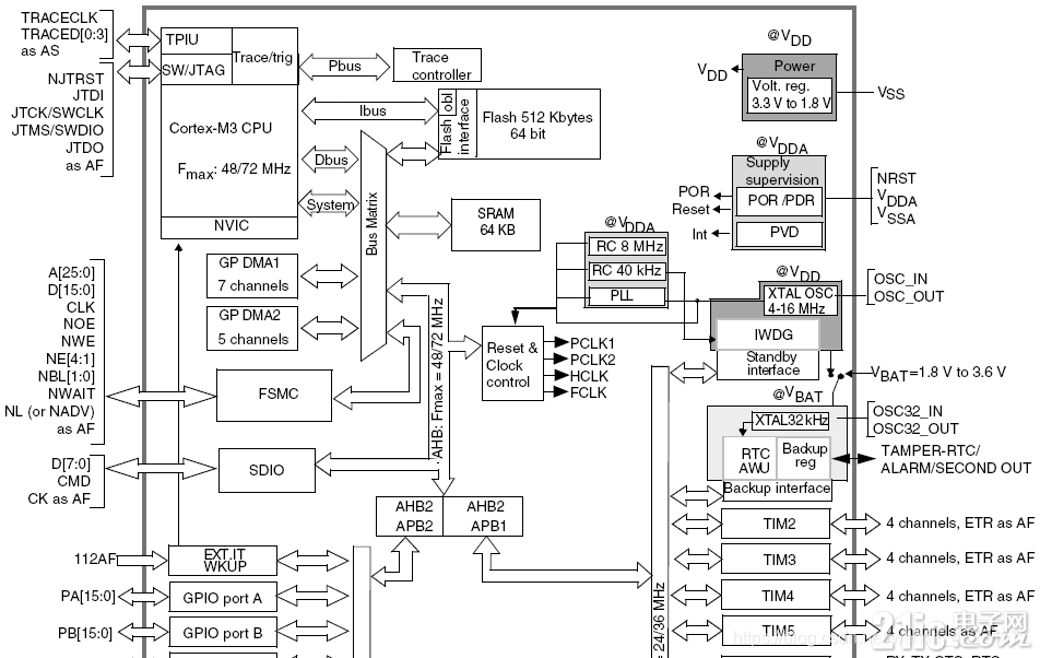

而CM3外部总线部分是有芯片产商来决定,所以stm32的指令和数据总线是由意法半导体来设计制造的,具体架构如下图所示,可以看到该架构,指令和数据总线并没有共用一个总线矩阵,数据总线和系统总线是共用总线矩阵,从Cortex-M3的地址映射关系(从存储器映射来看stm32架构(内存与外设)那一节和指令和数据在stm32中存放的结构那一节),可以知道数据总线是是访问flash中的程序编译好后生成的常量数据(RO-data ),系统总线是访问SRAM中程序运行过程中产生的动态数据(ZI-data、)
RW-data在程序复位启动时是数据总线访问然后RW-data被复制到SRAM中通过系统总线访问
因为静态数据和动态数据不会同时访问,所以不用设计成可以同时访问的,也就可以共用一个总线矩阵

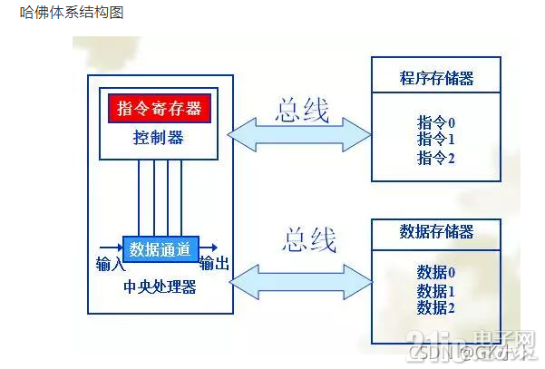

而读取指令和访问数据是可以同时进行的,所以就没有共用一个总线矩阵,这里就体现了哈佛结构的特性,指令与数据可以同时访问
 楼主| 范德萨发法国队 发表于 2024-2-28 11:13 | 显示全部楼层
下面这个是32官方参考手册,才是我们真正使用stm32的MCU具备的系统结构

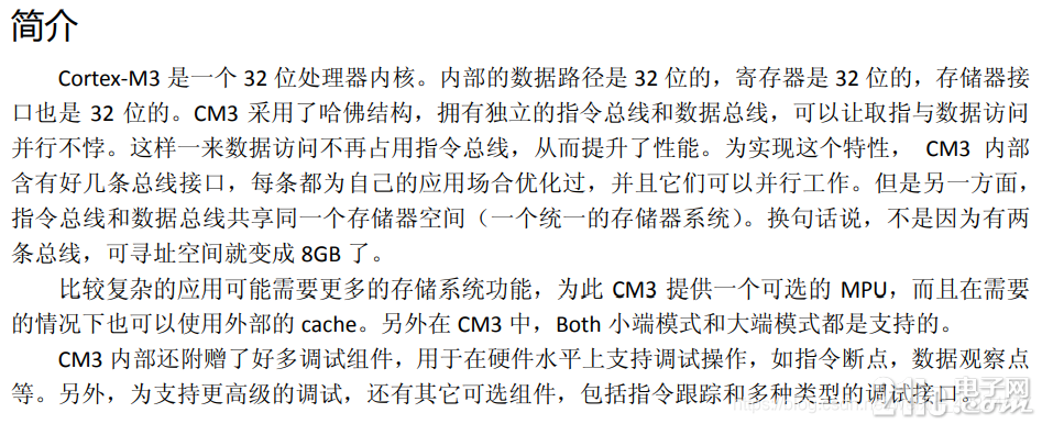

体系结构:哈佛结构与冯诺依曼结构的区别
上述I-code与D-code与flash的连接就体现了哈佛结构的特性:

一般都是将位于Flash的启动代码映射到0地址的位置,这个时候,取指令是通过ICode总线,取数据靠的是DCode和System 总线,通过不同的总线和总线矩阵,以及流水线的实现,可以实现指令和数据的同时访问,这样就体现了哈佛结构;

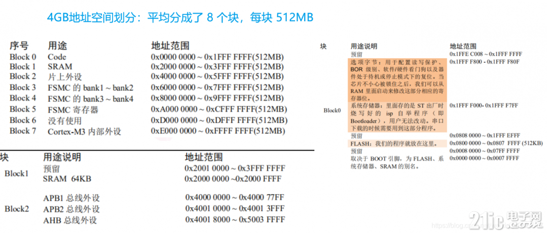

STM32架构相关
内存的映射就是数据和代码实际存放的地址
外设映射的地址其实是控制该外设的寄存器的地址
整个架构说的就是处理核心、内存与外设寄存器它们的关系,是怎么通过各种总线连接起来的
如果取指令和访问数据能同时进行,那么这种总线连接的关系,就可以称之为哈佛结构;
存储器地址映射如下:
 楼主| 范德萨发法国队 发表于 2024-2-28 12:26 | 显示全部楼层
以上三图都是在 Cortex-M3权威指南 中定义的,说明该架构的这些存储器映射是有arm定义好的,不是由芯片生产厂商来定义
下图为 stm32中文参考手册中定义的,这具体的就是有芯片生产厂家来定义的,主要介绍了code区、SRAM、片上外设(编程时主要就是用这里的地址来控制相应的模块)

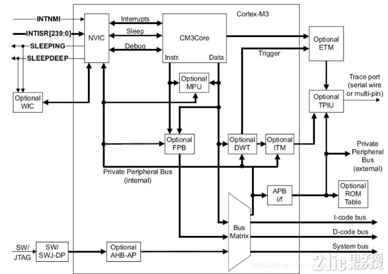

Cortex-M3内部还有一个核心CM3Core,它周围的外设叫核内外设(调试系统(调试组件)为核内外设,核内外设是由arm公司设计的); CM3Core和核内外设组成Cortex-M3;

Cortex-M3模块结构图:
 楼主| 范德萨发法国队 发表于 2024-2-28 12:56 | 显示全部楼层
上述两张图第一张是CM3Core和核内外设(包括调试组件,调试组件分为核内和核外调试组件,核内调试组件由arm公司设计,核外调试组件由st公司设计),主要由ARM设计;
第二张图除了CM3Core和核内外设组成的Cortex-M3,以及Trace controller(调试组件),其它的是芯片制造公司设计制造的

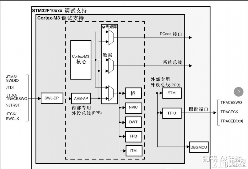

试系统知识
提示:Cortex-M3内核内含的硬件调试模块是ARM CoreSight开发工具集的子集。
ARM Cortex-M3内核提供集成的片上调试功能。它由以下部分组成:
SWJ-DP:串行/JTAG调试端口
AHP-AP: AHB访问端口
ITM:执行跟踪单元
FPB:闪存指令断点
DWT:数据触发
TPUI:跟踪单元接口(仅较大封装的芯片支持)
ETM:嵌入式跟踪微单元(在较大的封装上才有支持此功能的引脚),专用于STM32F1的调试特性
灵活的调试引脚分配
MCU调试盒(支持低电源模式,控制外设时钟等)

从CM3内核架构来看CPU流水线–分析Cortex-M3内核架构
从上一节我们了解到Cortex-M3的内核CM3,它就相当于日常电脑的CPU,架构图如下:Processor Core System那部分

上图的Register Bank又可以分为以下:
 楼主| 范德萨发法国队 发表于 2024-2-28 13:54 | 显示全部楼层

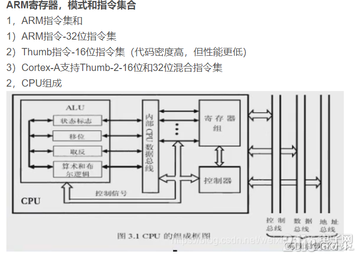

ARM CPU的组成
三级流水线
