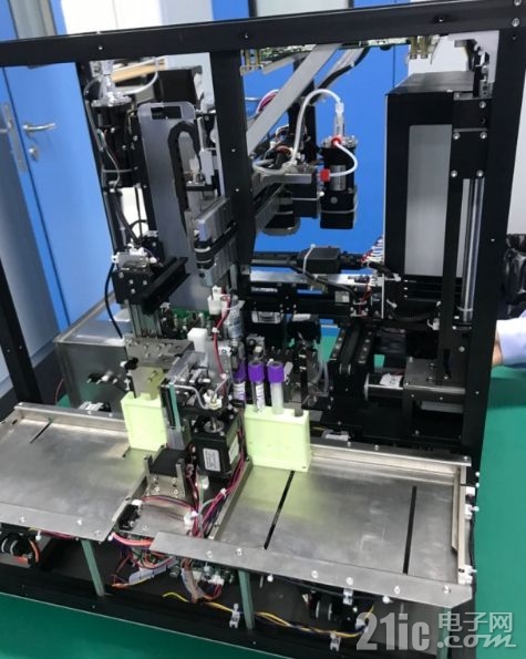

       经过十几年的技术沉淀,自己硬件设计基本上可以实现模块化设计,自己一个人一年下来可以完成100多款板设计、打样,在这里也给大家分享一下几年前在医疗单位做的化学发光检测仪(其实对于我们做电子的人来说,也就是一个自动化设备而已)。简单介绍一下这个项目:产品用于医院的检测设备,设备内置10.5寸液晶屏(跑Linux系统)、内置热敏打印机,用于打印报告,需控制20个步进电机(已经过了几年,不太记得数量了),内置冷藏仓(用于存放试剂),内置机械臂,用于夹取试剂条,通过控制移液泵吸取试剂进行化学反应。由于我们是做电子的,关于化学发光反应部分也不作过多的介绍(其实自己也不太记得,也不太懂)。下面给大家分享一下我的设计。

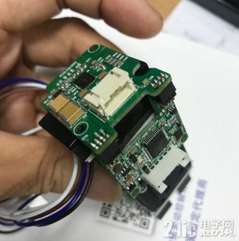

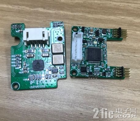

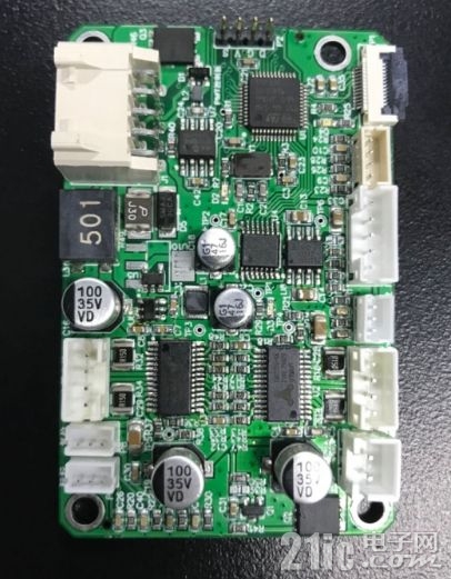

       2、步进电机驱动板开发。医用或者自动化行业需要精准控制,这是需要考虑步进电机或者伺服电机。伺服电机的成本高,并且软件开发难度大,步进电机开发难度较小,容易实现精准定位,因此在我医疗行业的职业生涯里,我都是选用步进电机作为动力的控制单元。关于主控芯片的问题,当时正好处于疫情,ST的芯片价格是正常的价格10倍左右了,当时有个项目我们之前用ST的芯片正常价格好像是20多,疫情的时候,价格涨到500多。虽然医疗公司不是靠设备赚钱,但是让老板花费更多的价格得到相同的回报是不可能的,于是就看中珠海一家本土的MCU公司极海半导体。从此也正是踏进国产化设计。对于医疗公司来说,国产MCU的最大优势是成本。经过几个方案板子的测试,当时已经可以做到ST与Geehy无缝切换。在我之前发的贴我也提到用极海M0做步进伺服。
       在这里也总结一下遇到的一些困难吧,1、步进电机噪声问题。如果对这方面有要求,建议用Trinamic的步进电机驱动芯片。当时我们测试这个芯片的时候也发现有bug,步进驱动在较低电压工作时切换到高电压工作时,芯片输出电流加大(应该是芯片的占空比没有自动调整过来)。2、制冷片的使用。制冷片有一面制冷,有一面制热,制冷片的两面问题不能太大,如果要让制冷片输出更低的问题,需要做好制冷片制热部分的散热。
       工作总结就这些,最后就是附上一些图片。
