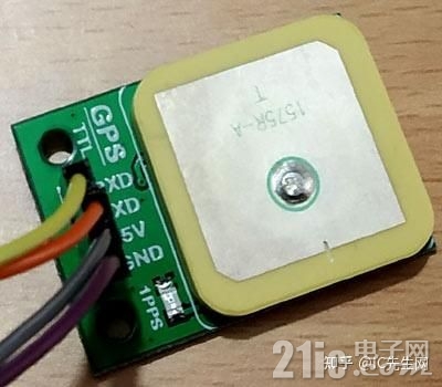

GPS模块
这是一个 GY-NEO6MV2 XM37-1612 GPS 模块。这个GPS模块有四个引脚+5V,GND,TXD和RXD。它使用串行引脚进行通信,可以轻松连接到 STM32F103C8 的串行端口。
GPS 模块 以 NMEA 格式发送数据(见下图)。NMEA 格式由几个句子组成,其中我们只需要一个句子。这句话从 $GPGGA开始 ,包含了坐标、时间等有用的信息。这个 GPGGA 被称为 全球定位系统固定数据。

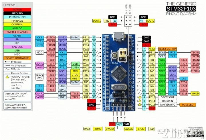

STM32F103C8的引脚
STM32F103C8 (BLUE PILL) USART 串​​行通信端口如下图所示。这些是蓝色的,具有(PA9-TX1、PA10-RX1、PA2-TX2、PA3-RX2、PB10-TX3、PB11-RX3)。它有三个这样的沟通渠道。

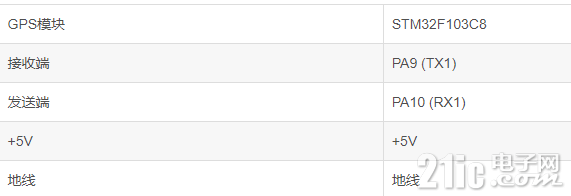

GPS模块与STM32F103C8电路连接

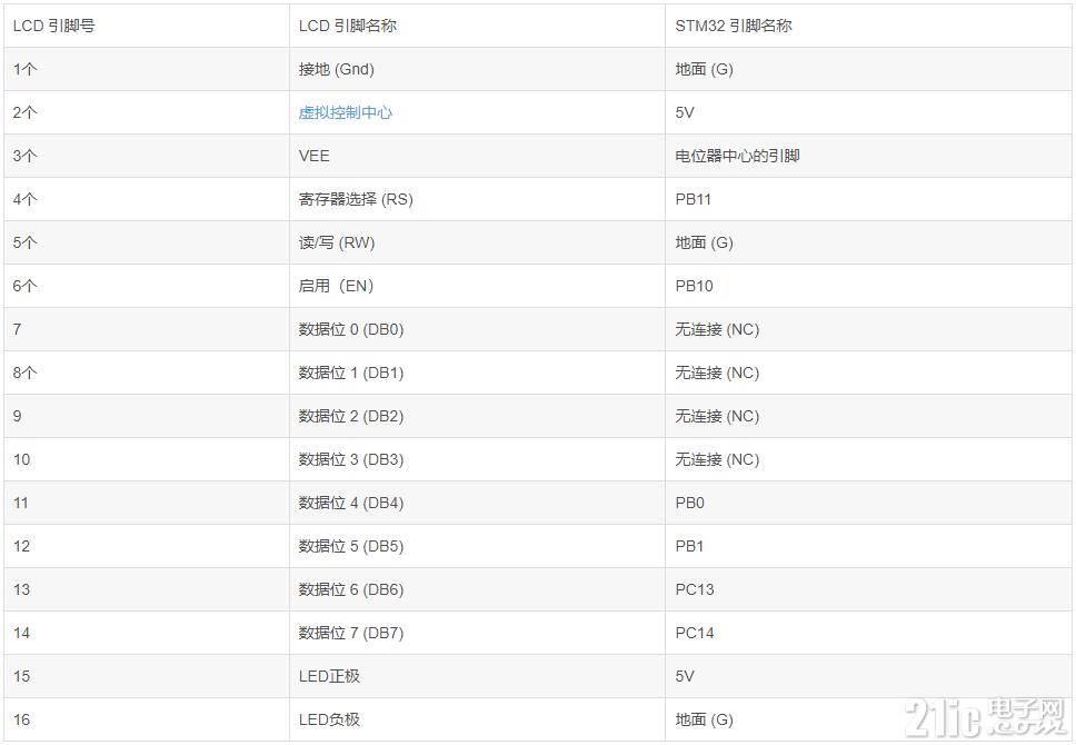

16x2 LCD 和 STM32F103C8 之间的连接

所以首先包括必要的库文件并为 16x2 LCD 定义引脚:
#include <LiquidCrystal.h>
#include <TinyGPS++.h>
const int rs = PB11, en = PB10, d4 = PB0, d5 = PB1, d6 = PC13, d7 = PC14;
LiquidCrystal lcd(rs, en, d4, d5, d6, d7);

接下来在无效设置中,使用Serial1.begin(9600)开始与 GPS 模块的串行通信。Serial1用作STM32F103C8的Serial 1端口(引脚-PA9、PA10)。
Serial1.begin(9600);
