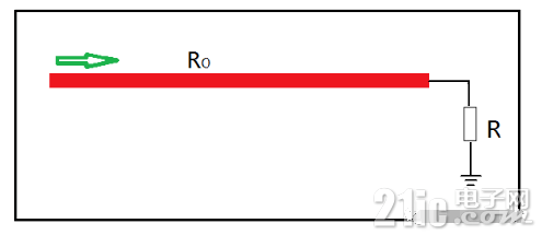

认识传输线的反射
    上面我们是假设导线是无限长的,而实际上的导线长度是有限。当射频信号到达导线末端,能量没有办法释放,就会沿着导线反传回来。就跟我们对着墙喊,声音碰到墙反传回来产生回音。
    也就是说我们想像中的射频信号发射出去就没有反射回来的情况在现实是不存在的。
    如上图所示,假如我们在线的末端接上一个电阻来消耗(或者接收)线上传输过来的射频能量。
    有人会问,为什么导线的特性阻抗的电阻不消耗能量,非要接个电阻才能消耗呢?其实啊,导线只是传输能量的,导线本身并不消耗能量或者近似于不损耗能量(有点想电容或者电感的属性)。电阻则是一个损耗能量的元件。
    我们发现有三种特殊情况:
    当R=RO 时,传输过来的能量刚刚好被末端的电阻R吸收完,没有能量反射回去。可看成这导线是无线长。
    当R=∞时(开路),能量全部反射回去,而且在线的末端点会产生2倍于发射源的电压。
    当R=0时,末端点会产生一个-1倍于源电压反射回去。
