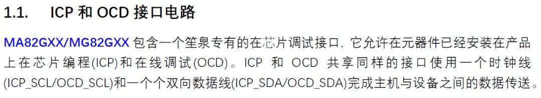

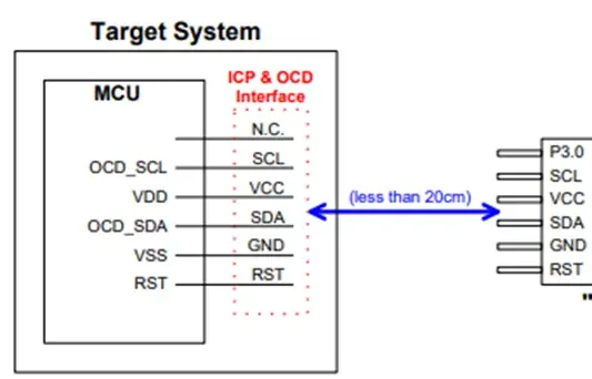

1. 在芯片编程功能 (5线烧录模式),完全可以代替在线烧录工具
可在线烧录ICP (In Circuit Programming),如同传统的并行编程方式,可编程MCU 的任何区域,包括 Flash 和 MCU 的硬件选项。并且,得益于它专用的串行接口(经由在线调试通道),使得 ICP 可以更新 MCU 而无须从用户的产品端卸下 MCU,就如同 ISP (In System Programming: 在系统编程)一般。
<特色>:
*无须在目标芯片上预编程一个引导程序
*专用串行接口: 不占用 IO口
*目标芯片无须在运行状态: 仅需电源
*便携、独立的工作,而无须主机的干预

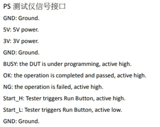

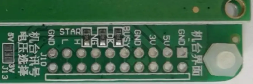

4. 有预留机台烧录接口,方便大批量生产。

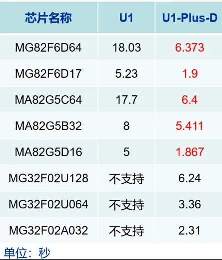

5. 烧录时间大幅地减少
