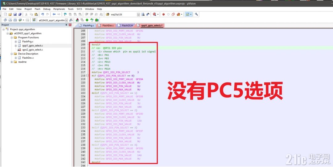

我按照AN0088应用笔记在配置XIP下载算法的时候,遇到一个问题。

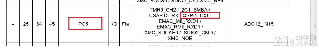

我查了下规格书,确认AT32F435VGT7的34pin是PC5,而PC5是可以复用为QSPI1_IO3功能的,如下
请脚下,这个是什么问题?该如何解决?谢谢!
ArterySW 发表于 2024-3-14 09:26 | 显示全部楼层
showmyself 发表于 2024-3-13 21:18
感谢回复!
 楼主| showmyself 发表于 2024-3-14 09:55 | 显示全部楼层
官网最新的V2.1.7版本的BSP有加上该PC5引脚,麻烦下载最新版本BSP使用
非常感谢!
