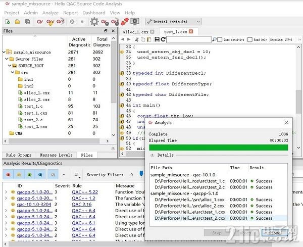

Helix QAC主界面
  • Helix QAC分析组件
  • Dashboard平台

  • 自动对编程规则进行检查
         在工具中添加要分析的文件,配置好完相应环境,运行一次就可以对添加的文件进行全部的分析,运行速度快,使用过程非常简单,容易理解,上手很快。

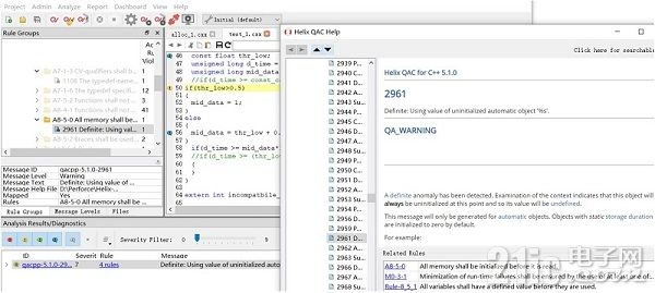

  • 非常友好的帮助系统
         分析结果内检查错误的时候,如果对所提示的内容不理解,可以双击这个错误,进入帮助系统。帮助系统除了提供了对错误的描述外,大多情况下都提供了例子程序,可以帮助理解错误的原因,并辅助开展代码修正。

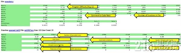

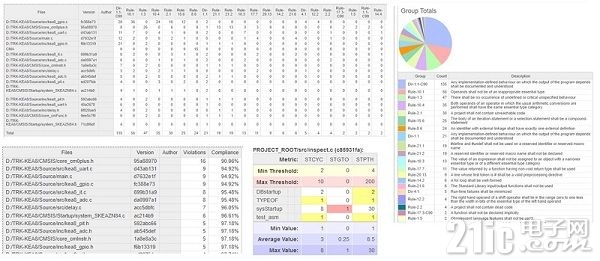

  • 提供对软件的质量分析
         采用国际标准的软件质量度量方法及度量指标,对客户的代码质量进行评估。提供六十余个指标进行评估,可以方便的在各个指标之间进行切换。
         另外,也可以通过警告方式直观显示超阈值门限的指标,并可实时追踪至代码位置。
  • 自定制报告
         可实现固定模板报告生成,同时也可根据用户需求定制报告内容。可支持导出PDF报告、HTML报告。

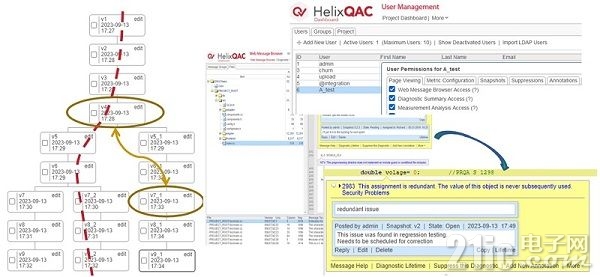

  • 团队协作
         可实现版本管理、基线管理、用户管理、插入注释功能,实现团队协作。

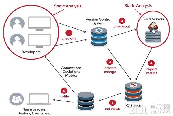

  • 可持续集成
         支持命令行形式执行分析,能够实现与持续集成环境(如Jenkins等)进行集成。
