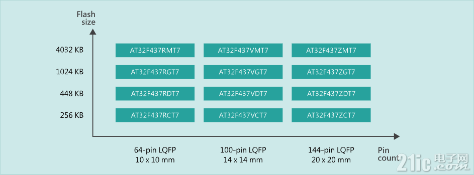

  • 封装
    • LQFP64 10 x 10 mm
    • LQFP100 14 x 14 mm
    • LQFP144 20 x 20 mm
