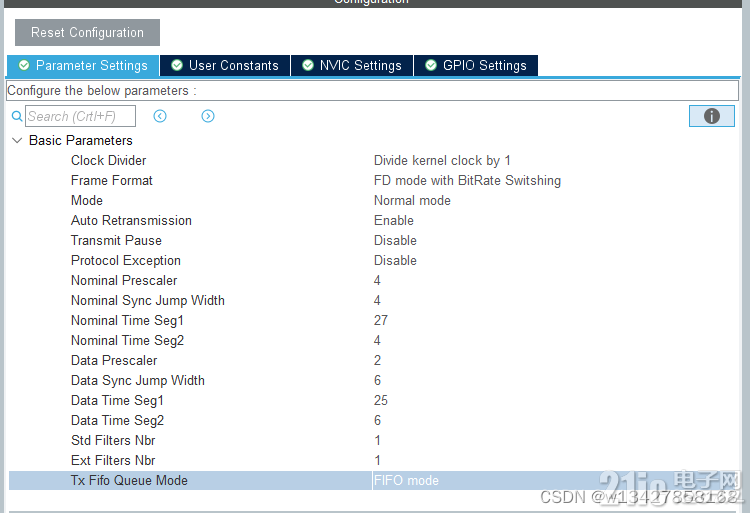

2.初始化配置
初始化可以基于cubmx进行配置
各个参数如下

这里重点讲以下几点:
1.CAN波特率配置
CAN的时钟源有三个,分别是PCLK,PLLQ,HSE,根据需要选择,假定选的是PCLK=64M,那么
仲裁域baud=64M/ClockDivider(only CAN1,CAN2固定为1) / NominalPrescaler / (1+NominalTimeSeg1+NominalTimeSeg2) = 64M/1/4/(1+27+4)=500K
数据域boud=64M/ClockDivider(only CAN1,CAN2固定为1)/DataPrescaler/(1+DataTimeSeg1+DataTimeSeg2) = 64M/1/2/(1+25+5)=1M其中以上几个参数有一下注意事项:
1)仲裁域波特率/数据域波特率 >= 1/8,比如仲裁域500K,数据域最多不超过4M
2)仲裁域和数据域的跳跃段SyncJumpWidth分别<=各自的TimeSeg2
2.采样点配置
仲裁域和数据域的采样点 = (1+Seg1)/(1+Seg1+Seg2),仲裁域和数据域的采样点可以不相同,但要遵循以下范围:
baud > 800K: 75%
baud > 500K:80%
baud <= 500K: 87.5%
3.其他配置
FrameFormat:配置传统can模式还是canfd模式,建议canfd,因为canfd兼容can模式(可以收发传统can报文)
AutoRetransmission:配置can发送时,未收到ack是否重复,一般配置重发
TransmitPause:配置是否允许发送暂停,一般不需要
ProtocolException:一般不需要
StdFiltersNbr:配置标准帧过滤器个数,最多28个,如果不用id过滤功能,不用关心。
ExtFiltersNbr:配置扩展帧过滤器个数,最多8个,如果不用id过滤功能,不用关心。
TxFifoQueueMode:配置发送模式,一般配置fifo就行了,即根据写入txfifo先后顺序发送报文。但有些应用场景需要后塞入发送fifo的报文,根据id或其他特性需要优先发送的场景,结合这个参数的配置可以满足
