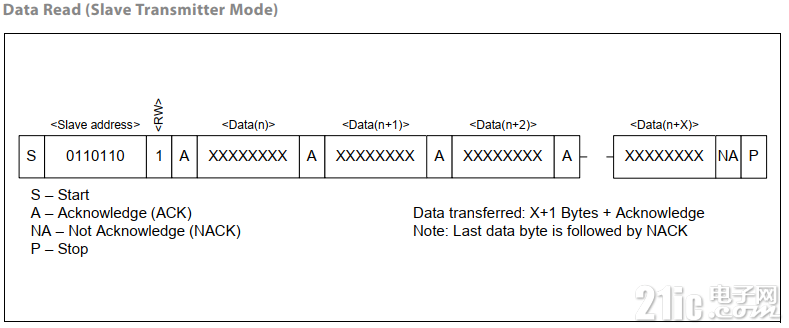

 楼主| 梅花香自123 发表于 2024-3-30 16:08 | 显示全部楼层
读数据

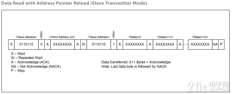

从指定的地址开始读数据
驱动程序
注意: 这里首先搞清楚一件事情,AS5600数据手册中给的7位地址(0x36)指的是原始的7位设备地址,而STM32库中指的设备地址为原始7位设备地址左移一位后得到的设备地址.

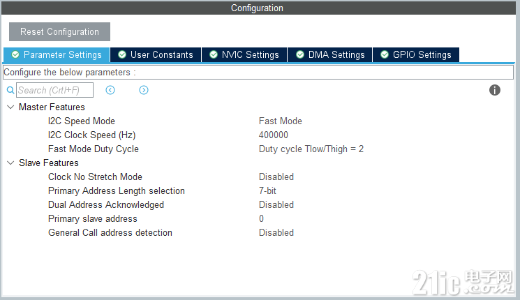

cubeMX配置
标准的I2C代码由cubeMX配置生成:
