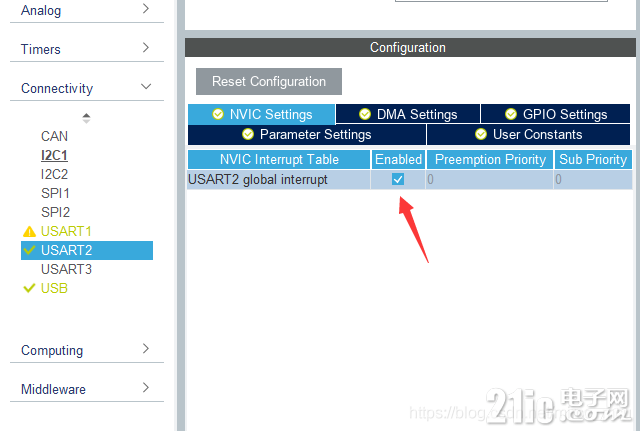

 楼主| 发送到工地施工 发表于 2024-3-30 22:13 | 显示全部楼层

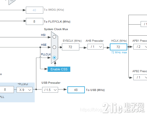

CubeMX 配置
设置系统时钟为72MHZ,调试串口UASART1波特率为921600(选择高波特率,少占用中断时间),USART2波特率默认为115200,开启中断。

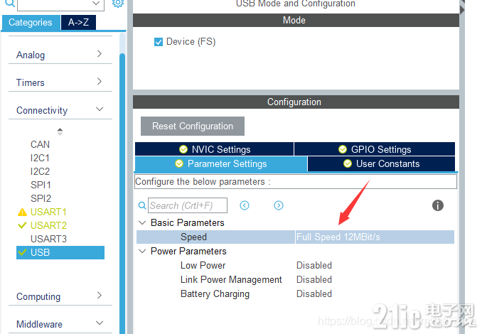

选择USB Device功能,速度为默认全速USB设备12MHZ,并使能USB_DEVICE库,选择Virtual Port Com (虚拟串口,VPC),使用默认配置。

设置系统时钟为72MHZ,然后生成工程。

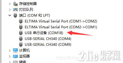

使用cube生成的代码编译下载后,将USB插入电脑,在电脑设备管理器中将显示新的串口设备(使用STM32的USB VPC时需要对应的驱动程序,驱动在程序也在文末的链接中)
在串口调试助手中,可打开或关闭串口,不过此时还没有任何功能。

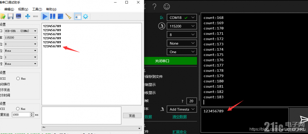

uint8_t CDC_Transmit_FS(uint8_t* Buf, uint16_t Len);函数用于向USB VPC发送数据,Buf为待发送的数据缓冲区地址,Len为待发送数据长度。
/*示例一,在main函数中的while循环中输入下列代码
                在连接打开串口助手后可接收到数据*/
while(1)
        CDC_Control_FS((uint8_t *)"hello\n",6);
        HAL_Delay(1000);
在编译下载后,将USB插入电脑,使用川酷哦调试助手将会每秒接收到一次"hello"。

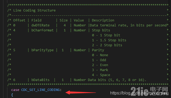

设置USB虚拟串口波特率
在前面的发送和接收中,均不能进行波特率设置,usb发送到串口的数据波特率为默认值115200。
USB的波特率配置在static int8_t CDC_Control_FS(uint8_t cmd, uint8_t* pbuf, uint16_t length)函数中,cmd为usb cdc的控制命令,pbuf为数据接收指针,length为数据长度。

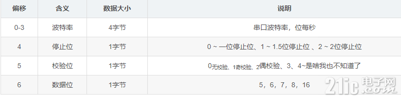

其接收到的数据一共七位,数据格式定义(小端模式)如下:
 楼主| 发送到工地施工 发表于 2024-3-30 22:21 | 显示全部楼层
由于stm32芯片并不支持这么多串口参数,在无对应参数时使用默认配置。在接收到修改波特率命令后修改USART配置。
case CDC_SET_LINE_CODING:
      extern UART_HandleTypeDef huart2;
      huart2.Init.BaudRate=*((uint32_t*)pbuf);
      switch (pbuf[4])
      case 2:
        huart2.Init.StopBits=UART_STOPBITS_2;
        break;
      default:
        huart2.Init.StopBits=UART_STOPBITS_1;
        break;
      switch (pbuf[5])
      case 1:
        huart2.Init.Parity=UART_PARITY_ODD;
        break;
      case 2:
        huart2.Init.Parity=UART_PARITY_EVEN;
        break;
      default:
        huart2.Init.Parity=UART_PARITY_NONE;
        break;
      huart2.Init.WordLength=UART_WORDLENGTH_8B;
      HAL_UART_Init(&huart2);
break;
 楼主| 发送到工地施工 发表于 2024-3-30 22:34 | 显示全部楼层
