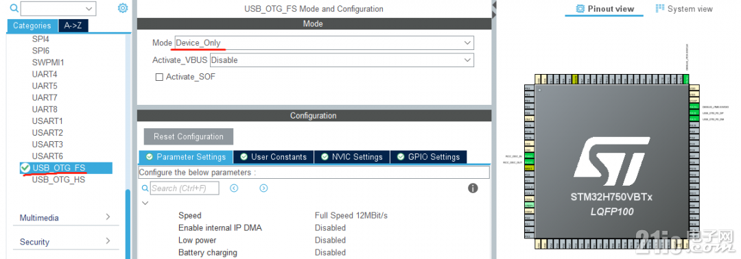

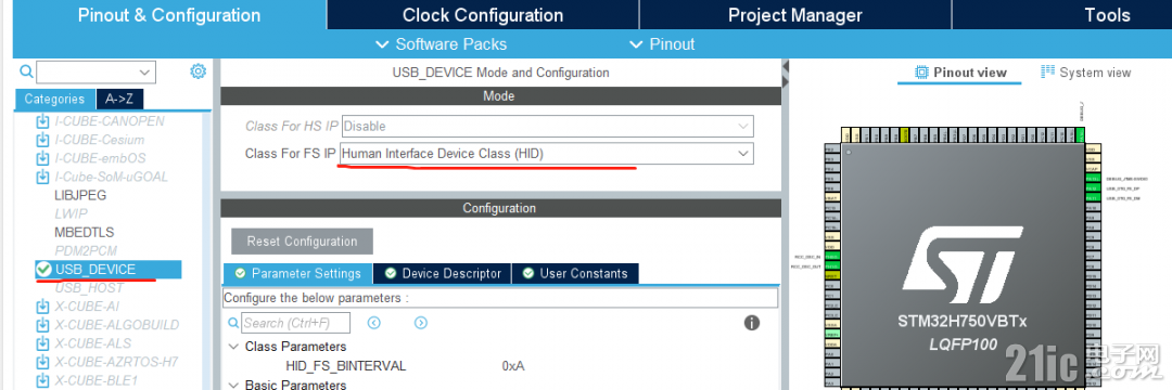

使用 STM32CubeIDE 或者 STM32CubeMX 可以方便的建立 STM32 USB HID 的项目。这里直接进行配置演示,图中只列出最关键的内容。
启用USB接口:
启用USB设备中间件:

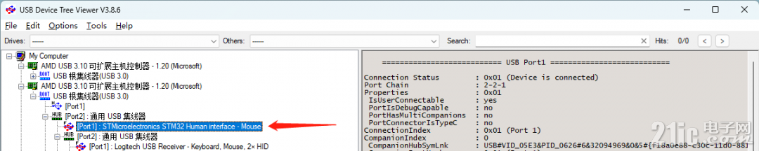

编译程序下载到芯片中就可以查看效果了,每隔一秒光标会向右移动一次。
 楼主| 远芳侵古道 发表于 2024-3-31 00:28 | 显示全部楼层
可以使用 USB Device Tree Viewer 工具来查看电脑上的USB设备:
