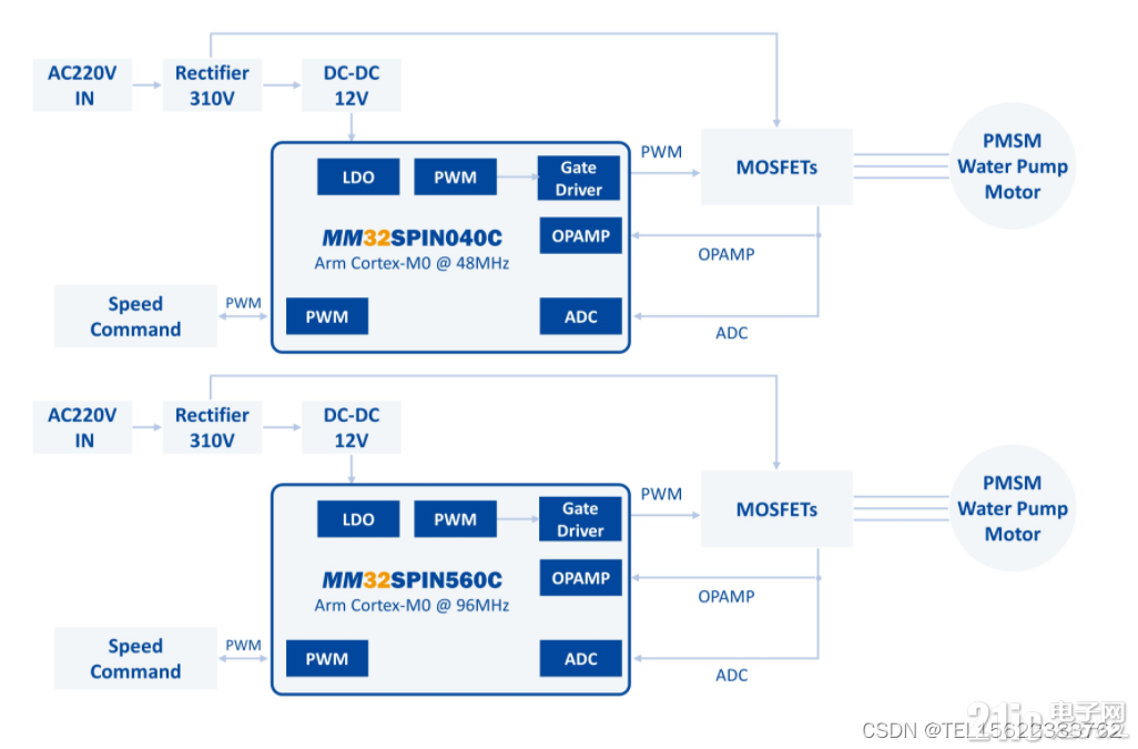

水泵是输送液体或使液体增压的机械。它将原动机的机械能或其他外部能量传送给液体,使液体能量增加,主要用来输送液体包括水、油、酸碱液、乳化液、悬乳液和液态金属等。
水泵以 MM32SPIN040C/MM32SPIN560C为主控。
水泵方案
MCU:  MM32SPIN系列
1.输入电压:DC12V-DC60V  /  AC220V
2.供电方式:电池供电 / 电源适配器供电  /  市电供电
3.功率范围 : 15W---1500W
4.控制方式:有/无位置FOC和有/无位置方波
5.电机类型:单相BLDC 和 三相BLDC
6.转速范围:1000RPM---9000RPM
7.利用到的MCU资源:
(1)6路互补PWM和一路PWM刹车输入;
(2)7路ADC通道;
(3)看门狗;
(4)UART;
灵动微此款应用方案特色包括单电阻无感FOC;速度闭环控制;恒功率控制;过压欠压,过温过流堵转保护;按键**功能等功能。
