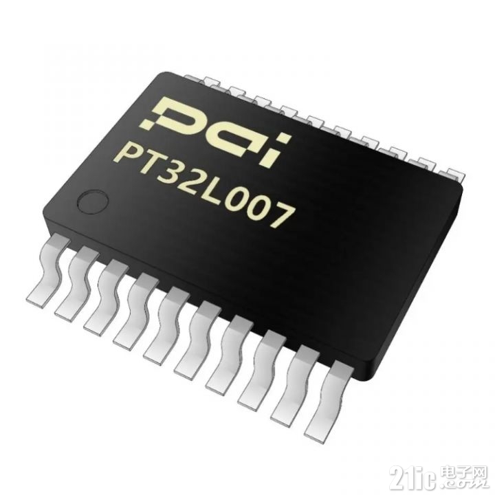

[其它] QMC5883L 源代码 分享&PT32L007
 楼主| 磁编码器 发表于 2024-4-15 10:57 | 显示全部楼层 |阅读模式
