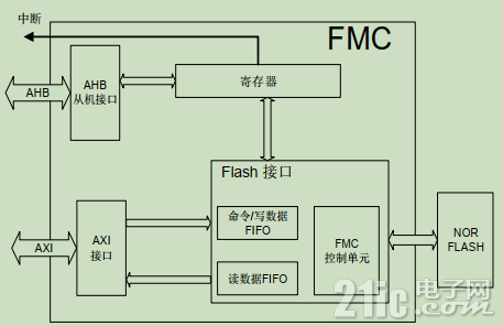

FMC框图如下所示,FMC 支持用以访问代码或数据的 64 AXI 接口以及用以访问寄存器的 32 AHB 从机接口。
闪存包括3840KB字节主闪存,分为960个扇区,扇区大小为4KB,和64KB用于引导加载程序的信息块。主存储闪存的每个扇区都可以单独擦除 。
有关Flash擦写操作均需要先解锁Flash,然后进行擦写操作,擦写完成后再进行锁Flash,注意Flash特性只能由10,也就是Flash需要先擦除才能写入新的数据,如果确保写入地址的数据为全0xFF,也可以直接写入。读取Flash数据可以采取直接寻址的方式进行读取。

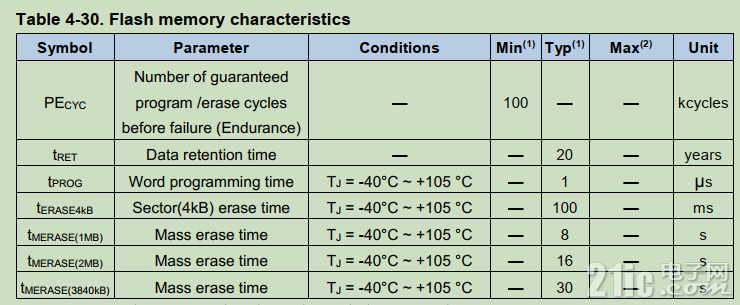

Flash擦除可分为块擦除以及整片擦除,如下图所示,扇区擦除时间典型值为100ms,整片擦除也根据容量大小会有差异。

GD32H7系列MCU可支持64位双字/32位整字编程,如下图所示,Flash 32位整字编程时间典型值为1us

注意:有关Flash有以下参数读者需要了解,GD32H7xx系列MCU的内部Flash具有至少10万次的擦写次数以及20年的数据保持能力,但需注意,随着擦写次数的增加数据保持时间会下降。
