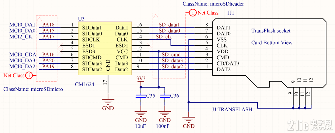

这是从SD/MMC外设到SD卡插槽的4 Bit连接的示例。
使用Data[3..0],CLK和CMD信号。
SD卡插槽暴露在外部环境中。即使未与任何其他设备连接,它也可能会受到人体中积累的静电电荷的影响,而当手指触摸该静电时,静电会释放到屏蔽中。
为了符合EMC规范,必须进行一些常规预防措施,以过滤和避免传导辐射。此外,SD卡规范还规定了上拉电阻和串联阻抗匹配电阻。
幸运的是,当SD在移动设备中如此普遍地传播时,已经有集成方案,它可以一次实现所有这些功能。
CM1624是EMI滤波器和线路终端设备的组合,带有集成的TVS二极管,可用于T-Flash / MicroSD接口。

SDIO的SD卡电路设计非常经典
米多0036 发表于 2024-4-28 21:03 来自手机 | 显示全部楼层
集成方案可以一次实现这些功能。
