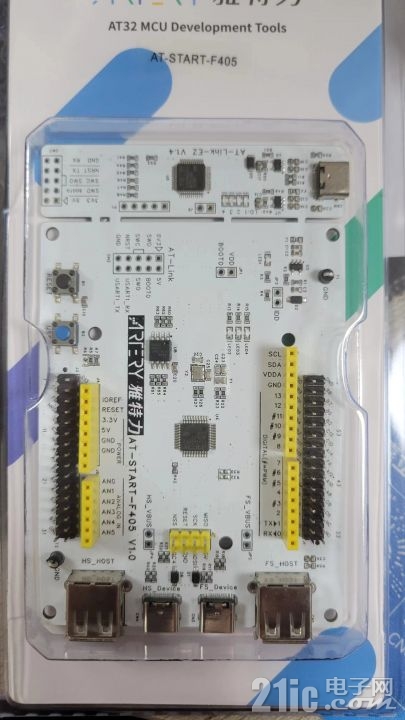

1,拿到板子
高达216MHz的CPU运算速度的M4内核。

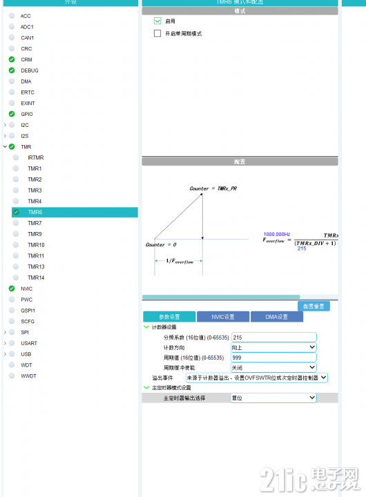

本次使用AT32 Work Bench        来创建一个简单的工程项目
如下图所示,可以看到与ST的CobeMax十分相似
本次配置板载 led gpio 输出
时钟树这部分是默认的
之后就是生成代码了

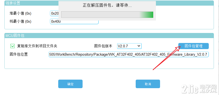

要注意的是,需要按照固件包哦
获取固件包的话可以从网络获取,方便一下,也可以手动指定固件包的位置
解压的过程有点慢 稍微等一下

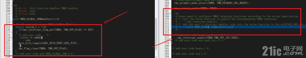

可以看到配置的部分都生成好了,接下来调用一下,使led blink 一下
我去 我刚看到居然没有自带delay,那就配置个定时器吧
然后回到代码中,再config文件中手动配置一下所需要的中断方式
与中断后的处理,函数都已经生成了,只需要写裸机就可以了
然后下载&run就可以看到led 1s blink 一下
