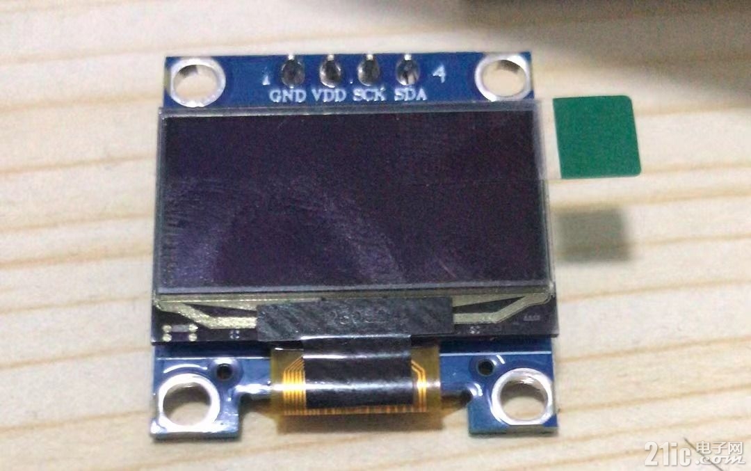

先来驱动这个OLED显示屏
这个屏幕之前评测423时介绍了驱动方法,代码可以直接拿过来用,帖子地址https://bbs.21ic.com/icview-3338910-1-1.html
使用的时候只要修改i2c的指针和写方法就好了

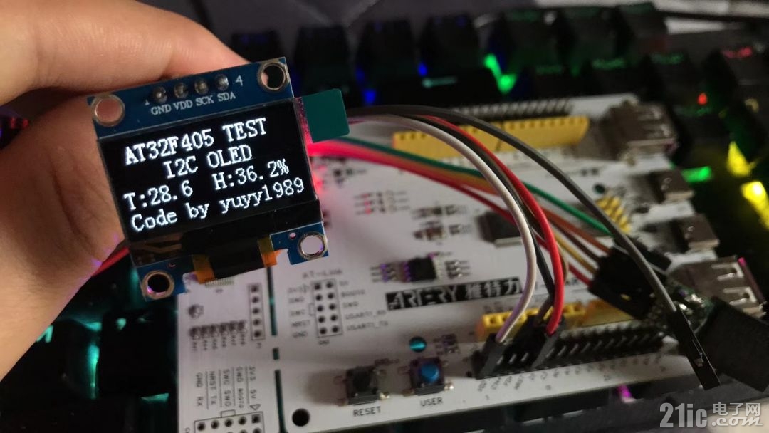

运行效果
再来用I2C读取DHTC12的温湿度数据,这个在之前评测423时也介绍过驱动方法,帖子地址https://bbs.21ic.com/icview-3338286-1-1.html
同样修改i2c的指针和写方法就好,和OLED用同一路I2C
  1. YUYY_DHTC12_DEV_Type dhtc12_dev;
  2. void detc12_init()
  3. {
  4.     dhtc12_dev.iicx = I2C1;
  5.     dhtc12_dev.delayms_func = YUYY_DelayMs;
  6.     dhtc12_dev.iic_readdatas_func = YUYY_HARDIIC_MasterReadDatas;
  7.     dhtc12_dev.iic_readregdatas_func = YUYY_HARDIIC_MasterReadReg16BEDatas;
  8.     dhtc12_dev.iic_sendregdatas_func = YUYY_HARDIIC_MasterSendReg16BEDatas;
  9.     YUYY_DHTC12_Init(&dhtc12_dev);
  10. }
在OLED屏幕上显示温湿度,在主循环中添加
  1. YUYY_DelayMs(1000);
  2.       if(!YUYY_DHTC12_ReadHT(&dhtc12_dev,&temp,&humi))
  3.       {
  4.           sprintf(out,"T:%03.1f  H:%03.1f%%",temp,humi/);
  5.           YUYY_OLED_SSD1315_DisplayString8x16(&oled_dev,0,4,0,out);
  6.       }
运行效果
