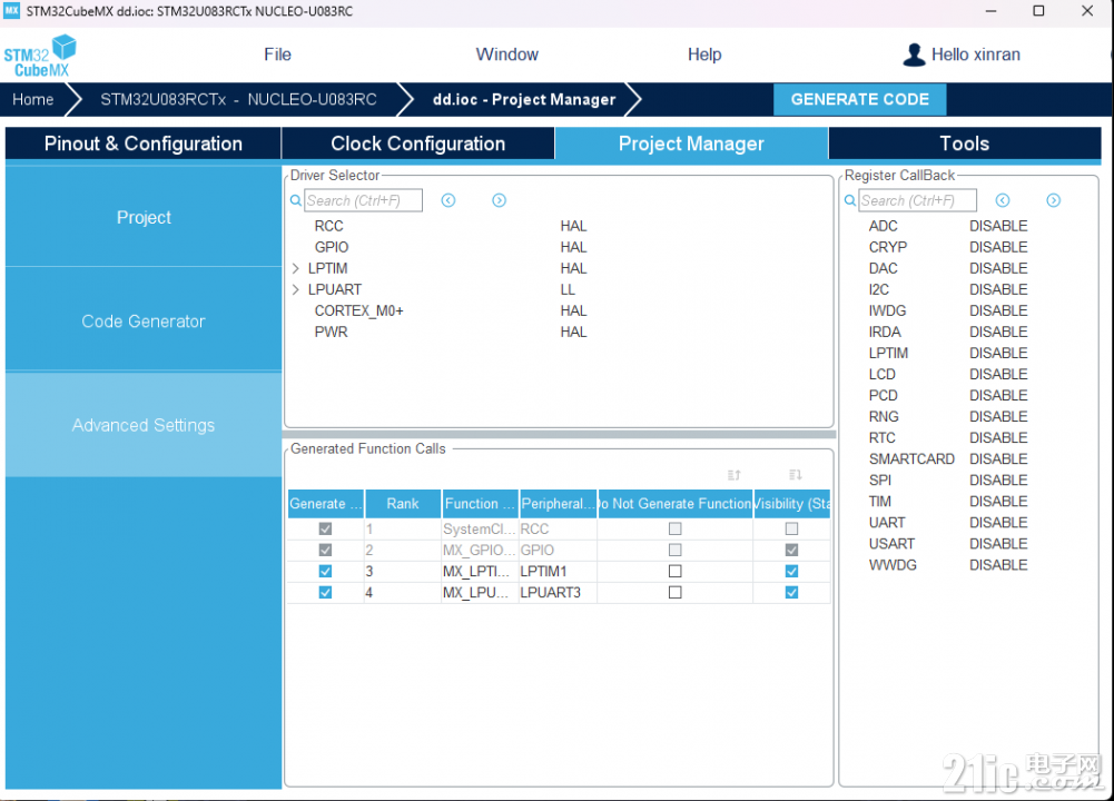

首先,选则LPUSART3,有的看官会问为什么选LPUSART3,我只是为了我引线方便。
在生成代码的高级选项里选择用LL库,不用LL库好像搞不了LPUSART

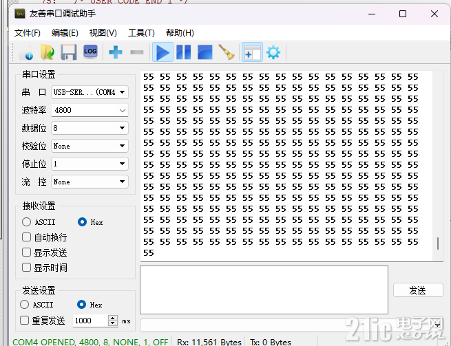

然后就可以外接一个USB转串,来测试一下这个LPUSART3好用不啦?
我是个报喜不报忧的人,大家看到的,是我发0X55时的截图。
我发别的就不这么理想,有不对的地方,我想是同运行时钟有很大的关系。
以下是代码,不断地发0X55,而这个0x55在程序上面定义的数组。
  1. /* Infinite loop */
  2.   /* USER CODE BEGIN WHILE */
  3.   while (1)
  4.   {
  5.     HAL_Delay(1000);
  6.                 if(my_flag == 1)
  7.                 {
  8.                         my_flag = 0;
  9.                         BSP_LED_Toggle(LED_GREEN);
  10.                   HAL_Delay(1000);
  11.                 }
  12.                 for (index = 0; index < sizeof(aTextInfo); index++)
  13.   {
  14.     /* Wait for TXE flag to be raised */
  15.     while (!LL_LPUART_IsActiveFlag_TXE(LPUART3))
  16.     {
  17.     }
  18.     /* Write character in Transmit Data register.
  19.        TXE flag is cleared by writing data in TDR register */
  20.     LL_LPUART_TransmitData8(LPUART3, aTextInfo[index]);
  21.                 /* Wait for TC flag to be raised for last char */
  22.   while (!LL_LPUART_IsActiveFlag_TC(LPUART3));
  23.   }
  24.
  25.
  26.     /* USER CODE END WHILE */
  27.     /* USER CODE BEGIN 3 */
  28.   }
  29.   /* USER CODE END 3 */
  30. }
