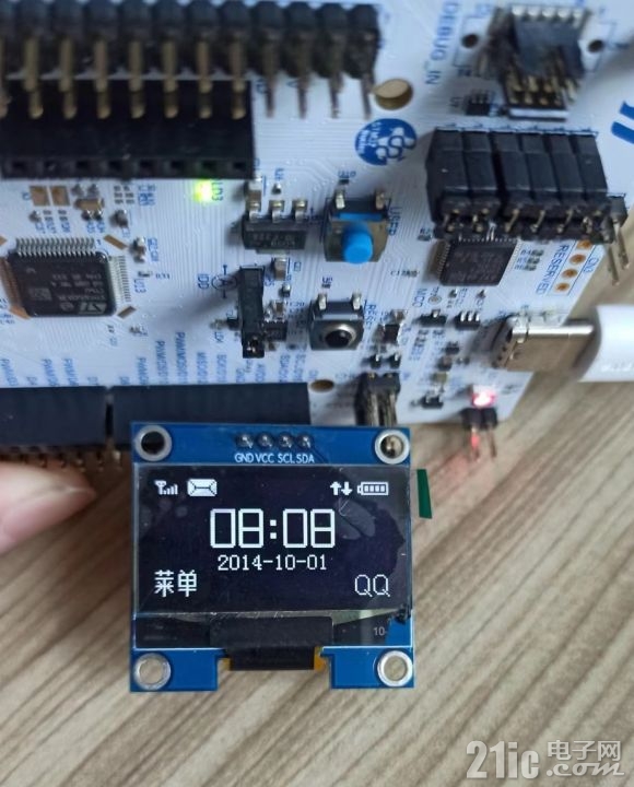

#申请原创#   今天用STM32U0驱动一款IIC 接口的OLED:OLED,即有机发光二极管( Organic Light Emitting Diode)。 OLED 由于同时具备自发光,不需背光源、对比度高、厚度薄、视角广、反应速度快、可用于挠曲性面板、使用温度范围广、构造及制程较简单等优异之特性,被认为是下一代的平面显示器新兴应用技术。LCD 都需要背光,而 OLED 不需要,因为它是自发光的。这样同样的显示 OLED 效果要来得好一些。分辨率确可以做到很高。
    根于PCB定义: 本屏所用的驱动 IC 为 SSD1306;其具有内部升压功能;所以在设计的时候不需要再专一设计升压电路;SSD1306 的每页包含了128 个字节,总共 8 页,这样刚好是 128*64 的点阵大小。这点与 1.3 寸 OLED 驱动 IC SSD1106稍有不同,SSD1106 每页是 132 个字节,也是 8 页。所以在用 0.96 寸 OLED 移植 1.3 寸 OLED 程序的时候需要将 0.96 寸的显示地址向右偏移 2,这样显示就正常了;否则在用 1.3 寸的时候 1.3寸屏右边会有 4 个像素点宽度显示不正常或是全白,这点大家注意一下。其它的 SSD1306 和SSD1106 区别不大。
采用PB8 PB9作为IIC控制PIN
先用普通口模拟:

显示效果:
