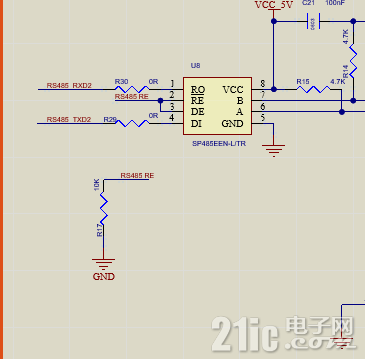

485芯片的收发脚完全可以只用一个10K电阻下拉到地就行,发送时候ST单片机灌注输出高电平1,接收时候管脚输出低电平0。为什么很多人设计485电路需要加三极管开关电路控制收发脚,感觉多此一举啊,除非你做隔离的,做隔离也是光耦呀。

估计是抄错了,加三极管应是为了"自动切换收发",用的是TXD脚控制收发,不占用别的IO口.

哦哦,应该是

1.三极管的一般是用于自动收发切换的,可以节省控制器的IO引脚。
2.三极管电路也可以是电平匹配电路,控制器的IO引脚电平和485芯片的电平不同时用于匹配IO电平

抄错电路了

确实可能是抄错电路了呢
