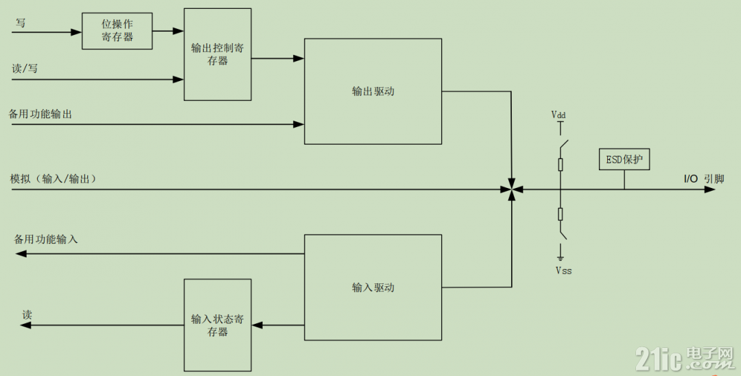

1.2.1 GPIO外设原理
GD32F4xx系列MCU最多可支持 140 个通用 I/O 引脚(GPIO),分别为 PA0 ~ PA15PB0 ~ PB15PC0 ~ PC15PD0 ~ PD15PE0 ~ PE15PF0 ~ PF15PG0 ~ PG15PH0 ~ PH15 PI0 ~ PI11,各片上设备用其来实现逻辑输入/输出功能。每个 GPIO 端口有相关的控制和配置寄存器以满足特定应用的需求。 GPIO 引脚上的外部中断在中断/事件控制器(EXTI)中有相关的控制和配置寄存器。
GPIO 端口和其他的备用功能(AFs)共用引脚,在特定的封装下获得最大的灵活性。 GPIO 引脚通过配置相关的寄存器可以用作备用功能引脚,备用功能输入/输出都可以。每个 GPIO 引脚可以由软件配置为输出(推挽或开漏)、输入、外设备用功能或者模拟模式。每个GPIO 引脚都可以配置为上拉、下拉或无上拉/下拉。除模拟模式外,所有的 GPIO 引脚都具备大电流驱动能力。
GD32F4xx系列的GPIO端口结构如下图所示,由该图可知,GPIO结构可大致分为三个部分:1、输出控制,可配置为推挽输出以及备用功能输出,在推挽输出情况下,输出驱动由输出控制寄存器进行控制,在备用功能输出情况下,输出驱动由外设备用功能驱动,具体输出会通过对电源以及对地的mos管进行实现,上下拉电阻对输出也有作用;2、输入控制,输入可配置内部上拉或者下拉,内部上下拉电阻均为40K左右,然后通过内部施密特触发器输入到内部,之后可以外设通过备用功能输入或者通过输入状态寄存器读取,施密特触发器的实现功能为输入电压由低到高变化时,低于VIL为低,高于VIH为高,在VILVIH之间为低,输入电压由高到低变化时,高于VIH为高,低于VIH为低,在VILVIH之间为高,因而为了可靠读取输入电平状态,输入电压高电平需要高于VIH,低电平需要低于VIL才可靠,一般VIL0.3 VDDVIH0.7 VDD3ESD保护,在标准IO接口上,ESD保护为对电源和对地的两个反向二极管,因而若引脚电压高于VDD电压,可能存在漏电现象(通过反向二极管漏电到VDD),故使用标准IO接口需注意引脚输入电压不可高于VDD电压,另外有一类IO接口为5VT引脚,该引脚可耐5V电压输入,不存在引脚漏电现象,如果设计中存在引脚先于电源上电的情况,该引脚需要使用5VT引脚,避免引脚漏电,5VT引脚可通过数据手册查看确认。
GD32F4xx系列MCU引脚的复用功能通过AF表进行查阅,具体如下图所示。

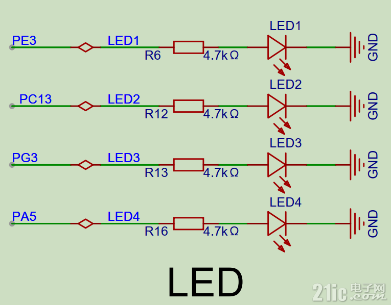

1.3 硬件设计
本节主要介绍GPIO驱动LED电路。该电路如下图所示,该电路中具有四个LED,一端接地,另外一端通过4.7k欧姆限流电阻连接至GPIO,当GPIO输出高电平时,LED电亮,反之熄灭。对应的GPIO引脚分别为PE3/PC13/PG3/PA5
