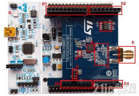

2.1 STEVAL-FKI868V2、STEVAL-FKI433V2 和 STEVAL-FKI512V1 评估板
STEVAL-FKI868V2、STEVAL-FKI433V2 和 STEVAL-FKI512V1 评估板分别设计用于 826-958 MHz、413-479 MHz 和 452-527 MHz 的工作频段。
板上的一些功能如下(参见图 1.STEVAL-FKI868V2 评估板特性):
 S2-LP(A)
 8 MHz 高频晶振(B)
 巴伦、匹配网络和谐波滤波器(C)
 两排兼容 Arduino 的连接器(D1-4)
 SMA 连接器(E)
 用于存储生产数据的 EEPROM(F)
 NUCLEO-L152RE 或 NUCLEO-L053R8 评估板(G)
 用于 S2-LP 电流测量的跳线(H)
图 1. STEVAL-FKI868V2 评估板特性
按下复位按钮后 STM32 Nucleo 开发板将复位。

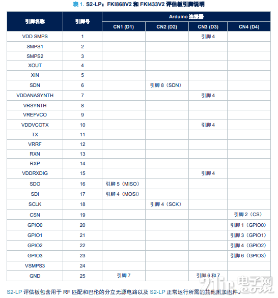

2.1.1 S2-LP 连接
S2-LP 信号测试点分成两行,是兼容 Arduino 的连接器:CN1、CN3 和 CN2、CN4。
S2-LP 子板通过兼容 Arduino 的连接器连接到 Nucleo 母板。
以下连接器和引脚名称用于 STEVAL-FKIxxxVx 原理图。
