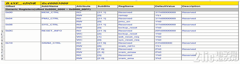

系统控制器-寄存器类型
RW可读可写
RO只读
RC读清
WC写清

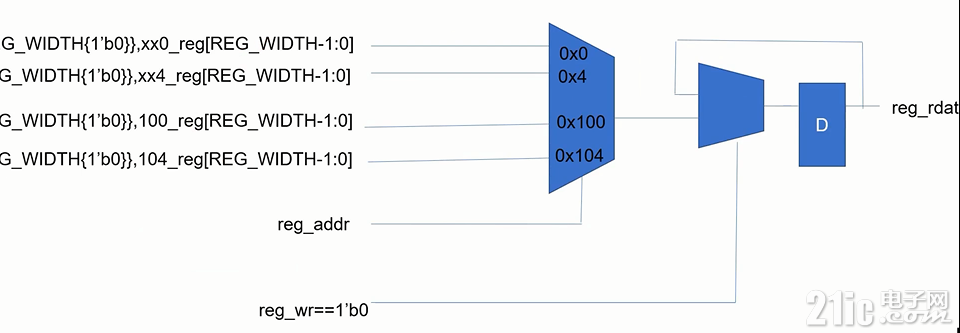

系统控制器寄存器电路设计
系统控制器-寄存器电路设计RW

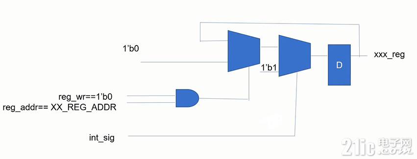

 楼主| c17 发表于 2024-4-30 22:16 | 显示全部楼层
系统控制器-寄存器电路设计WC
