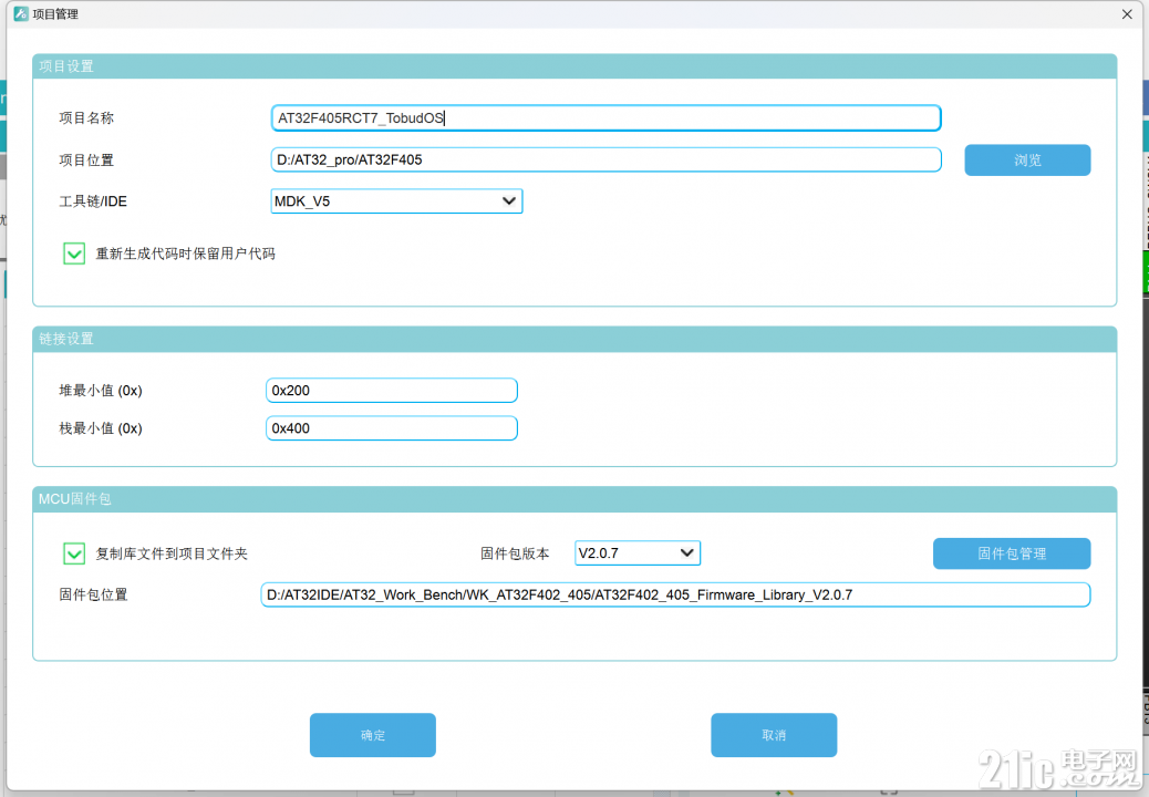

1、使用AT32 Work Bench创建工程。先新建一个基于AT32F405RCT7的空白工程。

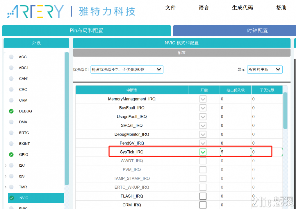

2、为了给Tobudos提供心跳,需要开启SysTick IRQ,并设置优先级为5。
3、设置工程名称为AT32F405RCT7_TobudOS,同时选择需要存放工程的文件夹。选择生成MDK工程。

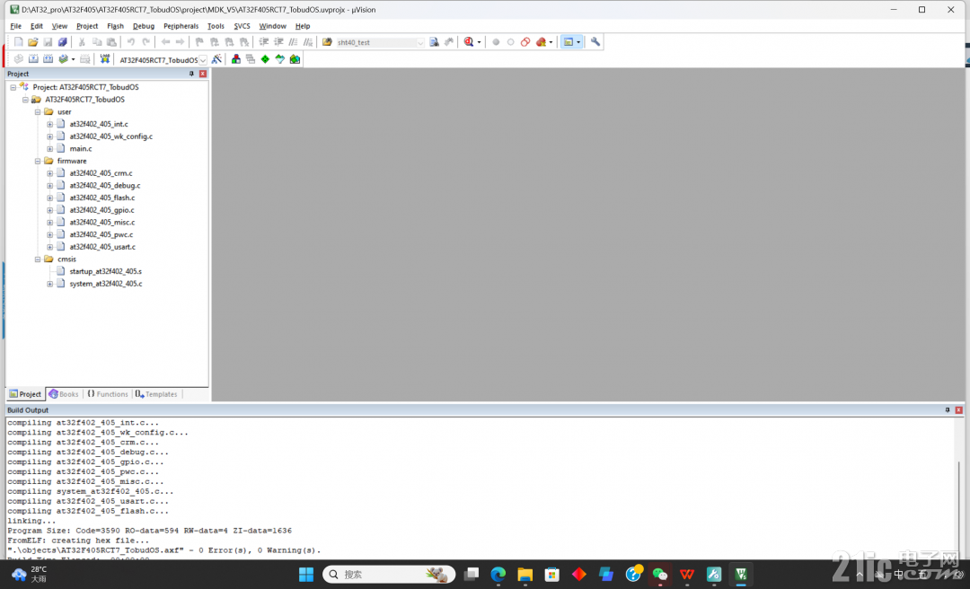

4、打开工程项目,先编译一下,确保编译可以通过。

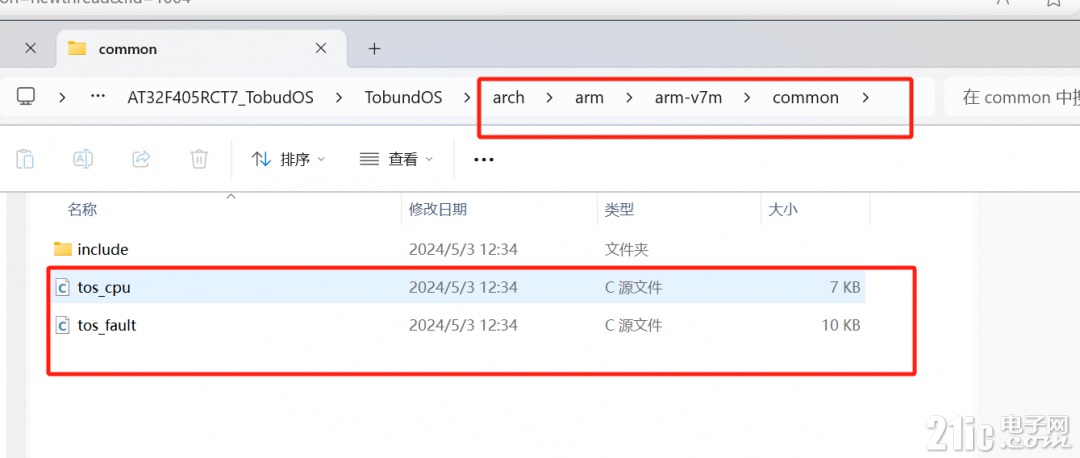

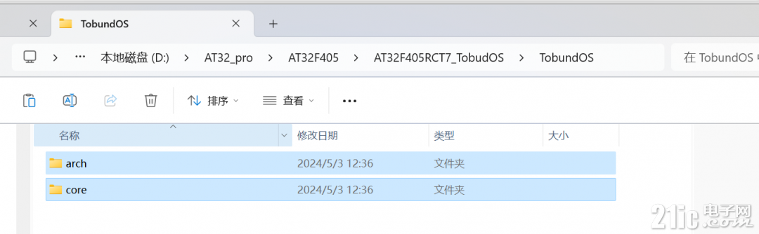

5、在项目目录下新建TobundOS用于存放的需要移植的代码:
6、复制源码中的arch、core到OS文件夹中。

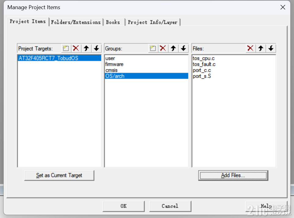

7、在工程中新建分组OS/arch,把TobundOS\arch\arm\arm-v7m\common下的所有.c添加进工程分组中。
把TobundOS\arch\arm\arm-v7m\cortex-m4\armcc下的port_c.c以及port_s.S添加进工程。

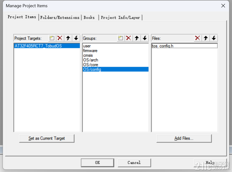

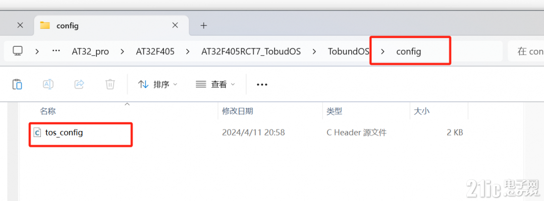

9、在OS文件夹下新建CONFIG文件夹,并拷贝一个示例的CONFIG配置文件。
新建config分组,并把配置文件添加进工程中:

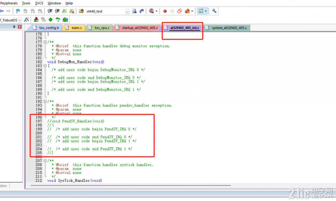

12、注释at32f402_405_int.c中的PendSV_Handler,解决重命名的报错。

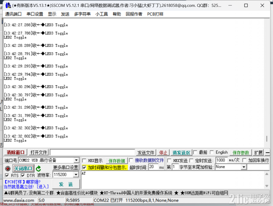

【实验效果】
在串口助手中,可以看到两个任务按设计的运行打印出了日志,同时两个LED也可以周期的闪烁:
