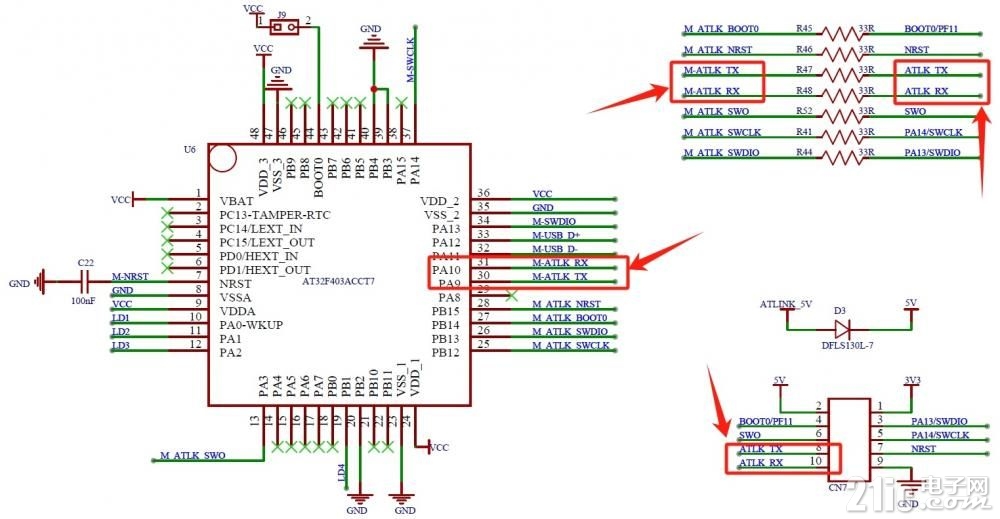

      上期借助雅特力官方主推的“AT32 Workbench图形化配置软件”进行工程设计,此次就官方提供的“AT32F402_405_Firmware_Library_V2.0.6.zip”工程示例包,展开此次串口通讯的话题。打开“printf”例程,工程路径:“AT32F402_405_Firmware_Library_V2.0.6\project\at_start_f405\examples\usart\printf”,该工程只用到串口输出,在此基础上添加串口接收功能接口函数。通过“AT_START_F405_V1.0_SCH”原理图文档,可知连接了AT-Link-EZ模块端的Type-C接口,意味着连接串口1。
       再者,我们需要查看管脚复用功能参考手册,以及需要注意串口状态寄存器的设置,主要查看“RM_AT32F402_405_CH_V2.00.pdf”文档,复用功能以及状态寄存器标志位设置正确后,才能在串口接收中断函数中处理接收数据。
        串口接收中断函数中需要注意bit5、bit6两个位

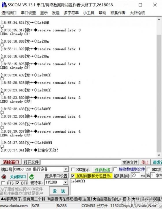

      由以上源码可知,可通过Type-C数据线连接到电脑端,通过串口调试工具,发送“LED3ON”、“LED3OFF”、“LED4ON”、“LED4OFF”字符,即可对板上的LED3、LED4进行开、关控制,#define LED3ON:接收数据状态值1,#define LED3OFF:接收数据状态值2,#define LED4ON:接收数据状态值3,#define LED4OFF:接收数据状态值4;当然命令中字母的大小写均有效,不是其中的字符则会打印输出“此命令无效!”提示信息。中断函数中主要注意USART_STS寄存器的第5位与第6位的值。进行编译下载,调试效果。 识别调试器.jpg
       在PC端上的串口调试助手上发送指定字符,则可实现对板上的LED3、LED4控制。
      两盏灯同时被点亮的状态如下:
