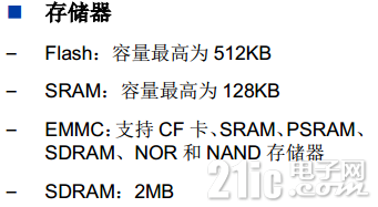

APM32E103VET6S除了是一款增强型Cortex®-M3内核MCU外,还合封了2MB的SDRAM,
同时拥有三种存储介质的MCU性能到底如何?
下面用常用的性能基准测试Coremark来测试一下。
影响MCU性能一般有以下几种因素:内核、主频、优化等级、编译器,程序执行介质,
其中主频、执行介质是本次对比测试的重点。
APM32E103最高支持120MHz的主频;存储器有Flash、SRAM、SDRAM这三种介质都支持程序的执行。

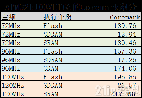

测得以下下测试数据:
总结一下测试结果,主频提升性能也随之提升,程序在SDRAM执行最慢,而在SRAM和Flash执行相对来说快很多,
其中在120M主频下的SRAM执行达到最高性能217分。
