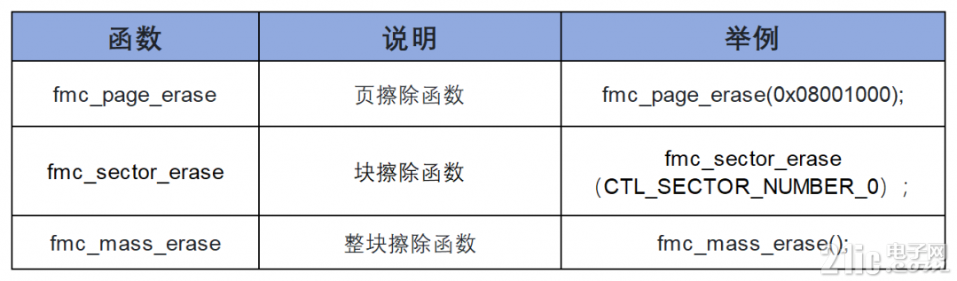

Flash擦除可分为扇区擦除以及整片擦除,如下图所示,扇区擦除时间典型值为200-600ms(根据扇区大小进行区分),整片擦除也根据容量大小会有差异。
有关Flash的相关操作均在gd32f4xx_fmc.c中实现,下面介绍下擦除实现的函数,如下表所示。

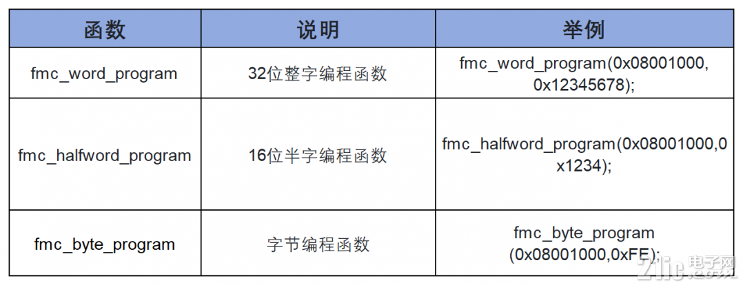

GD32F4xx系列MCU可支持32位整字编程/16位半字以及字节编程,如下图所示,Flash 32位整字编程时间典型值为37.5us
有关Flash编程实现函数如下表所示。
