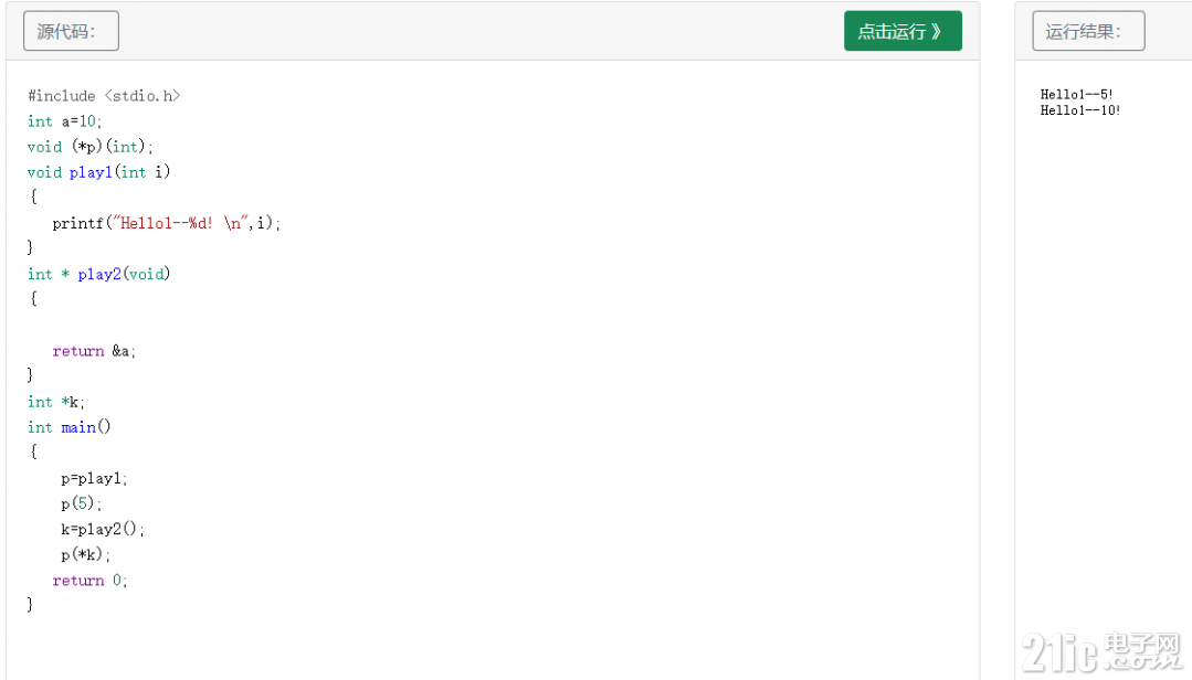

 楼主| 21mengnan 发表于 2024-5-6 21:04 | 显示全部楼层 |阅读模式
  1. #include <stdio.h>
  2. int a=10;
  3. void (*p)(int);
  4. void play1(int i)
  5. {
  6.    printf("Hello1--%d! \n",i);
  7. }
  8. int * play2(void)
  9. {
  10.
  11.    return &a;
  12. }
  13. int *k;
  14. int main()
  15. {
  16.         p=play1;
  17.         p(5);
  18.         k=play2();
  19.         p(*k);
  20.    return 0;
  21. }
Henryko 发表于 2024-5-8 21:16 | 显示全部楼层
函数指针是指针,指针函数是函数
 楼主| 21mengnan 发表于 2024-5-23 15:11 | 显示全部楼层
函数指针是指针,指针函数是函数
总结的到位,就是这样。很多新手容易被这两个词弄混淆,搞不清重点关键词。
