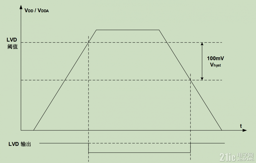

GD32F4XX系列MCU具有LVD低电压检测功能,如下图所示,LVD 的功能是检测 VDD / VDDA 供电电压是否低于低电压检测阈值,该阈值由电源控制寄存器(PMU_CTL) 中的 LVDT[2:0]位进行配置。 LVD 通过 LVDEN 置位使能,位于电源状态寄存器(PMU_CS) 中的 LVDF 位表示低电压事件是否出现,该事件连接至 EXTI 的第 16 线,用户可以通过配置 EXTI 的第16 线产生相应的中断。 LVD 中断信号依赖于 EXTI 16 线的上升或下降沿配置。迟滞电压 Vhyst值为 100mV
注意:LVD一般可用于欠压异常处理或者用于掉电检测。

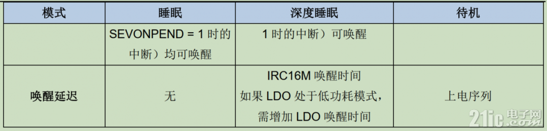

低功耗模式相关数据可参考下表,不同的低功耗模式是通过关闭不同时钟以及电源来实现的,关闭的时钟和电源越多,MCU所进入的睡眠模式将会越深,功耗也会越低,带来的唤醒时间也会越长,其唤醒源也会越少。睡眠模式是最浅的低功耗模式,仅关闭了CPU,代码不再运行,所有的中断或事件均可唤醒,唤醒时间也最快;深度睡眠模式时中间的低功耗模式,关闭了1.2V电源域时钟以及IRC8M/HXTAL/PLL,仅可通过EXTI中断或事件唤醒,唤醒后需要重新配置系统时钟;待机模式是功耗最低的低功耗模式,关闭了1.2V电源域电源以及IRC8M/HXTAL/PLL,仅可通过NRST/看门狗/RTC闹钟/WKUP引脚唤醒,唤醒后MCU将会复位重启。

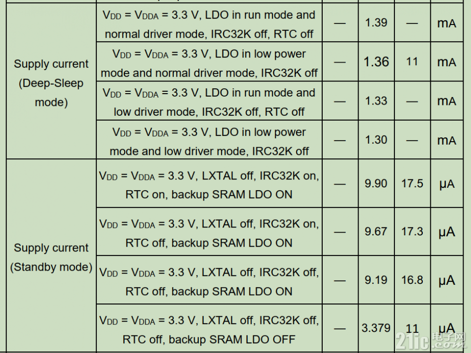

各种睡眠模式下的功耗可以参考数据手册描述,睡眠模式下相较于同主频模式下的运行模式功耗减少约50%,深度睡眠和待机模式功耗更低,如下表所示,深度睡眠模式下功耗常温典型值为1.3ma,待机模式下功耗常温典型值为9uA
注意:由于深度睡眠模式具有较低的功耗,唤醒后继续从断点处执行,因而具有更广泛的应用场景,但需注意若需达到较一致的MCU深度睡眠功耗,需要将系统中未使用的MCU引脚均配置为模拟输入状态,包括芯片内部未引出的pad

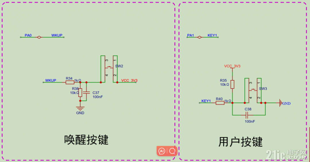

5.3 硬件设计
本例程stanby的唤醒使用到了PA0唤醒引脚,其电路如下所示。

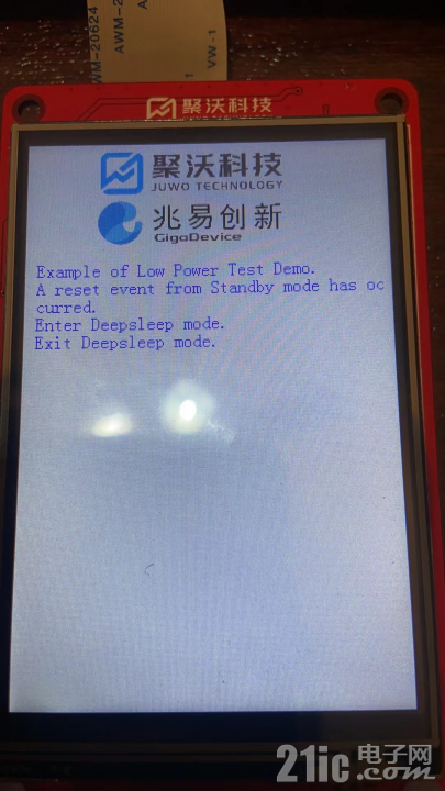

5.5 实验结果
将本实验历程烧录到紫藤派开发板中,按下user key按键超过3S,松开后MCU将进入standby模式,并打印Entering Standby Mode.,然后按下wakeup按键,将从stanby模式唤醒,打印A reset event from Standby mode has occurred.并翻转LED2,之后短按USER KEY,将打印Enter Deepsleep mode.进入deepsleep模式,然后按下wakeup按键将从deepsleep模式下唤醒,唤醒后重新配置时钟,打印Exit Deepsleep mode.并将LED1翻转。
具体现象如下所示。
