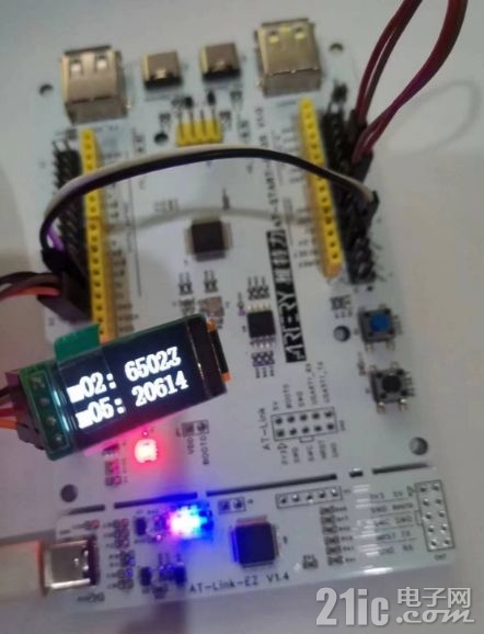

收到板子已有两周时间,之前有使用AT32 MCU做产品,对AT32比较熟悉。整个测试下来,AT32各系列固件接口一致性做的非常好,大多数模块应用代码可直接拿来使用,本次测试也引用了许多其他型号芯片的程序,极大节省了码代码的时间。
本次测试主要包含以下内容:
1、IO控制,简单的流水灯不再赘述。
2、串口控制台,主要用了实现运行时通过串**互数据。控制台使用板载调试器的串口。
   输入shell -h 可查看支持的命令。
3、IIC接口OLED显示,为方便移植,本程序使用软件模拟IIC进行测试。
   IIC接口分配再PB8,PB9上。
4、多通道MODBUS测试,本测试程序开通4路MODBUS,2路主站2路从站。配置如下:
U2:PA2-PA3,从站,115200,8N2
U3:PA5-PA7,主站,115200,8N2
U5:PB5-PB6,从站,19200,8N2
U6:PC1-PC0,主站,19200,8N2
可用杜邦线连接U2\U3,U5\U6进行板内测试,也可连接上位机测试。

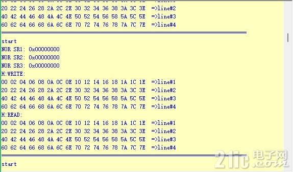

5、板载QPI-FLASH测试,控制台输入 flash_opt进行测试,测试内容为:向扇区0写入一组数据,然后读出验证。

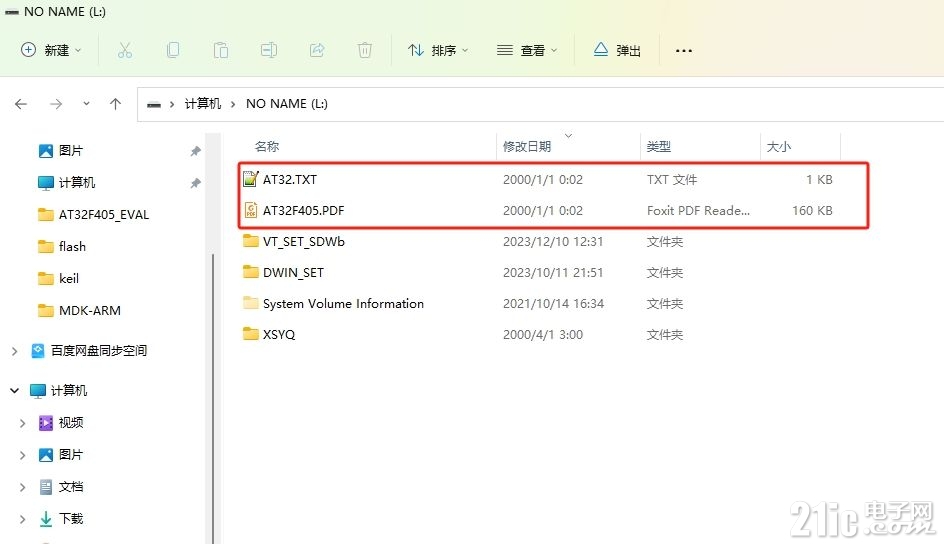

6、U盘测试,使用高速USB接口,插入U盘,待控制台串口输出PDF文件导出完成的信息可将U盘接入电脑查看。
