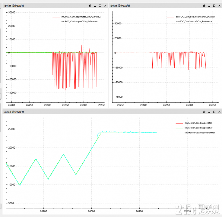

[LKS32 软件] 电机在最高速度运行时波形不对 在低中高速时波形对 请问这是哪里的错误?

什么电机?三相无刷?问问题最好多点说明,如果我问的话,会说明是什么电机、工作电压、驱动方式、正常的电枢波形、现在异常的电枢波形。

MYWX 发表于 2024-5-28 11:47 | 显示全部楼层
高速的时候如果q轴电流跟随不上,但是低速的时候可以跟上,有可能试观测器的PLL的参数调节不对,在高速的时候观测器跑飞了,把KP增大看看
