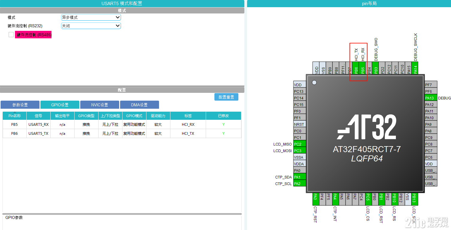

两路USART管脚分配,USART1打印日志,USART5和雷达模块通信。
这里仅通过 WorkBench 配置 USART5 管脚,把它用来和雷达模块通信,PB5 标签改为 HCI_RX,PB6 标签改为 HCI_TX。
USART1 在 at32f402_405_board.c 中已经配置,PA9 作为 USART1_TX 管脚,没有配置 USART1_RX 管脚。

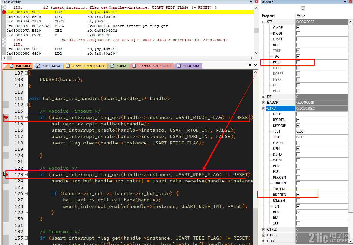

在调试 hal_uart_xxx() API 时,为了实时查看 USART 寄存器,把 SVD 文件加载进来,实时查看 USART5 的寄存器。这下把我坑惨了。
如下图所示,在中断服务程序中打断点,虽然雷达模块返回了数据,但是 STS.RDBF 再也没有置位了,这是为什么呢?
76b239718a9f120c545b69ebff92800f
解决
这个问题我调了一天半,对比了示例工程,NVIC 配置了,中断也使能了,雷达模块也返回数据了,但是 AT32F405 就是读不到 RDBF 中断状态。
后来把 SVD 文件关闭,不再实时查看寄存器,问题解决了。
总结
  • 此bug不是代码的问题,也不是硬件问题;
  • 此bug产生的原因是调试器实时读取 RDBF 寄存器和 USART_DT 寄存器,这相当于 MCU 去读取这两个寄存器,MCU的数字实现会把 RDBF 标记清零,等我中断代码再来读取 RDBF 标记,肯定始终是0;
  • 此bug我踩坑N次了,只不过调了2天代码之后才反映过来;
  • 在调试代码时,没事就不用看外设寄存器,除非实在有必要;

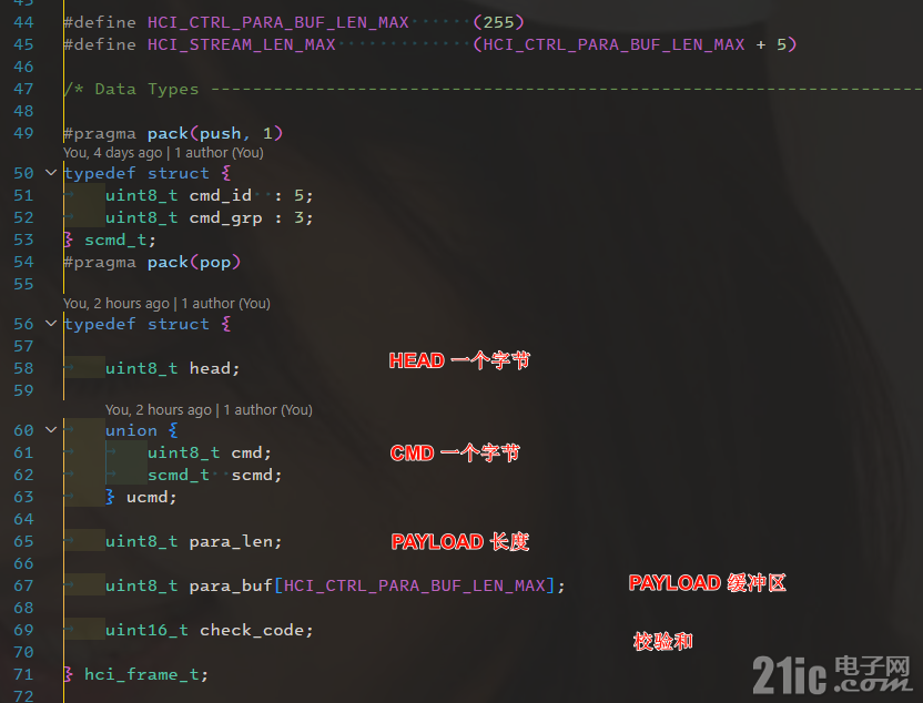

由于控制帧和回复帧格式相同,仅帧头固定字节不同,所以可以用同一个结构体表达,如下所示:
2e3c87509f098bc247343feb785b7941

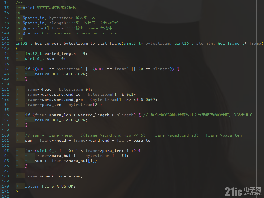

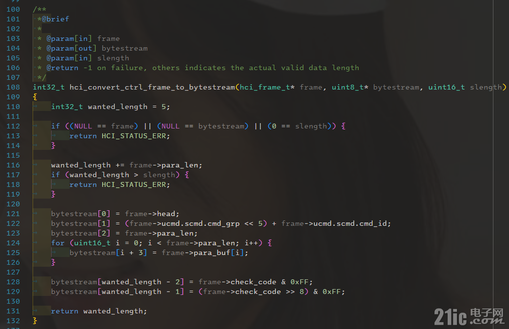

首先实现两个函数,函数1实现字节流转换为协议帧,函数2实现协议帧转换为字节流。
1d5d52c2f1b0dc79a07e25a062d63d36
6b3805cf295ef523149a956ae044500f

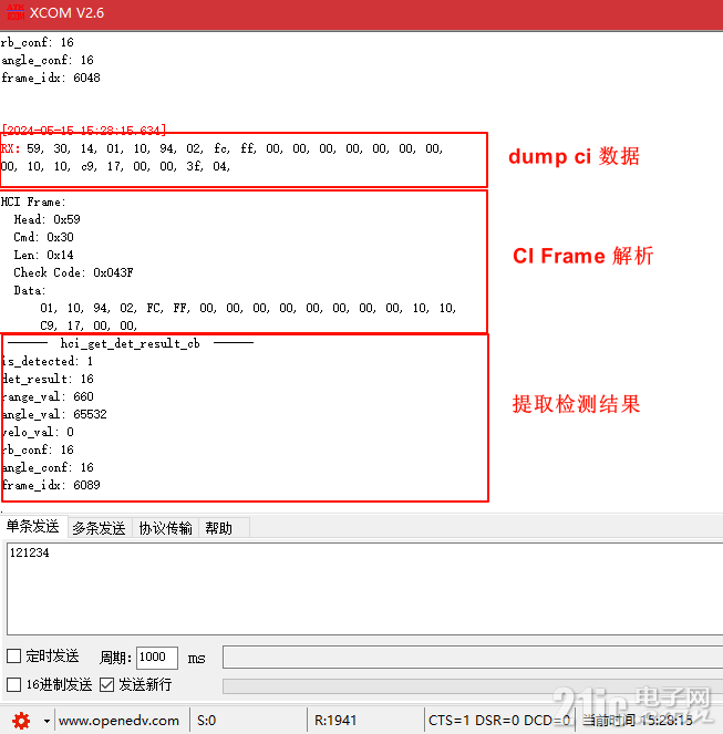

串口打印结果如下:
  • 显示 dump ci 响应帧二进制数据流;
  • 解析 CI 响应帧;
  • 提取雷达检测结果,包括检测存在是否有效、距离纤细、角度信息等信息。
