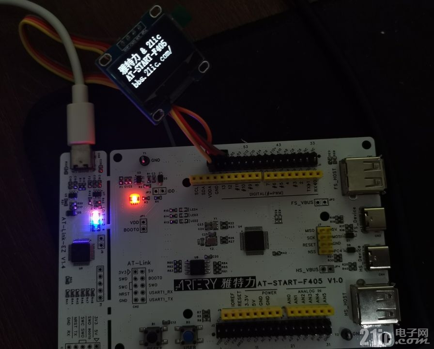

      本篇讲述AT-START-F405开发板点亮OLED.
一.硬件准备
      这里准备了128*64分辨率ssd1306 OLED屏。引脚连接如下
OLED       开发板
VCC          VDD
GND         GND
SCL           PB8
SDA          PB7
二.代码准备

三.测验
      编译烧录后,按复位键,可以看到OLED按设计显示如下。
      至此实现AT-START-F405驱动oled显示。
