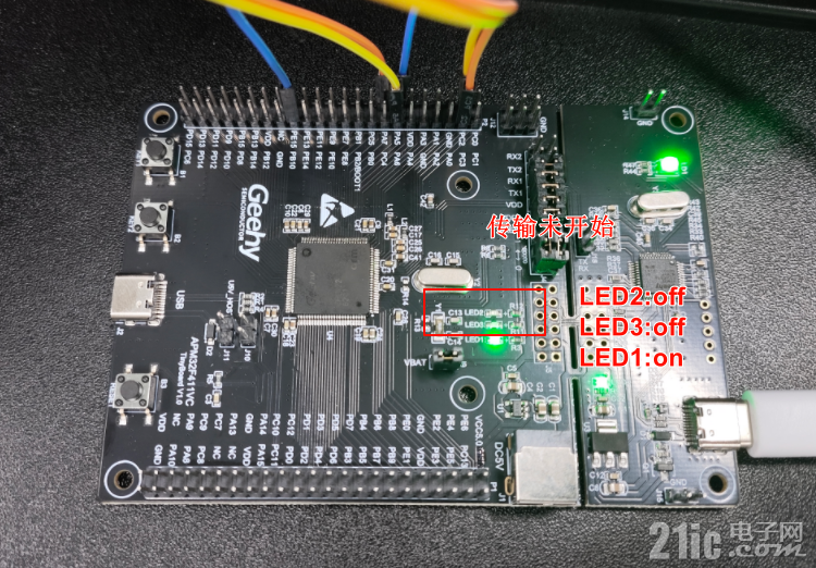

传输未开始
LED2 off, LED3 off

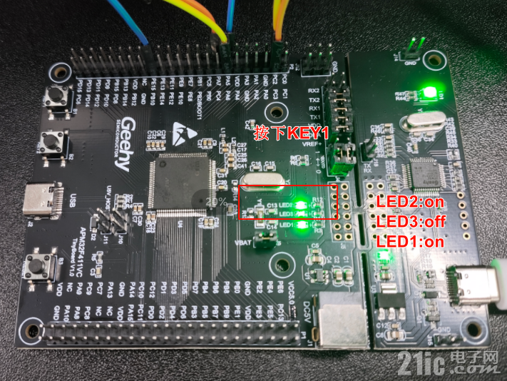

SendDataTest
按下KEY1,传输结束,数据比对成功,LED2 on

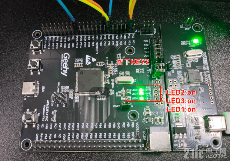

FullDuplexTest
按下 KEY2,传输结束,数据比对成功,LED2 on, LED3 on
6b6b2cedf1c555832e030633e91fe7e6
