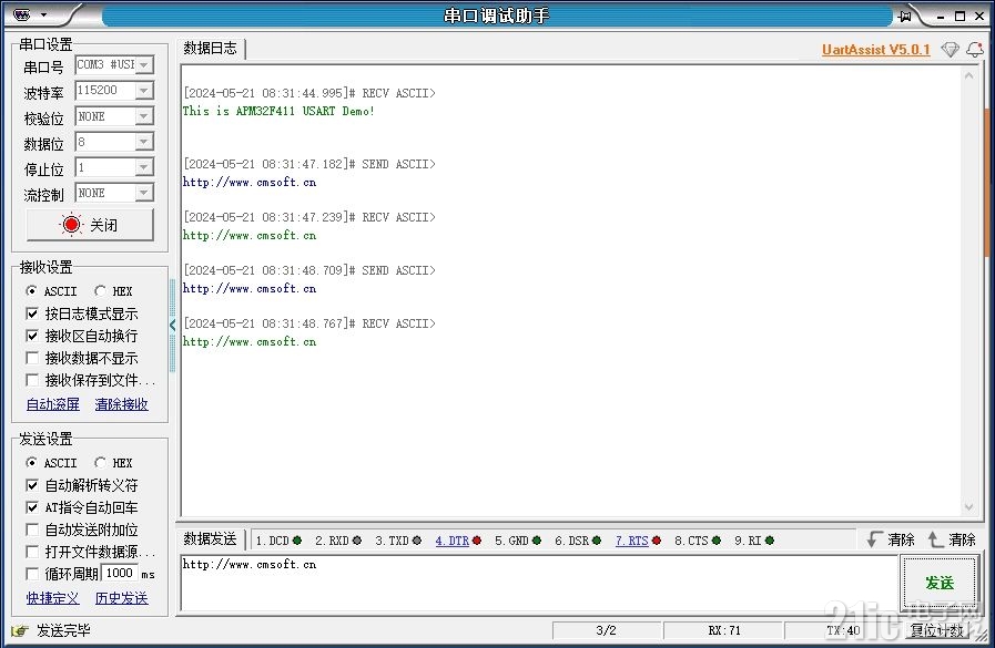

哎呀,今天终于更新了,昨天的时候遇到点问题,还是网友们帮忙找的问题,今天就直接上来说一下这个串口的事情哈,串口做为一个常用的通信接口,扮演着非常重要的角色,是对外信息的一个常见接口,APM32的开发板上是有两个对外串口可以使用的,串口一和串口2,通过板子上的跳线就可以实现串口介入DAP的选择。我们这里就简单一点,直接就上代码吧。

  76. 我们这里测试的是直接上电之后先发送一个AMP的串口例程,然后中断接收到了数据之后直接返回传送回来。
