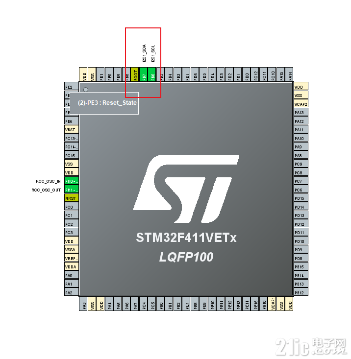

在群里知道了这款板子是和ST芯片兼容的,ST的代码可以烧录进去,所以我也尝试用ST的HAL库进行这次的IIC实验。
594b3c98a153d1708f3acd254a56a694
在cubemx中进行配置,芯片选择一样,然后选择硬件IIC1。就配置这一点。

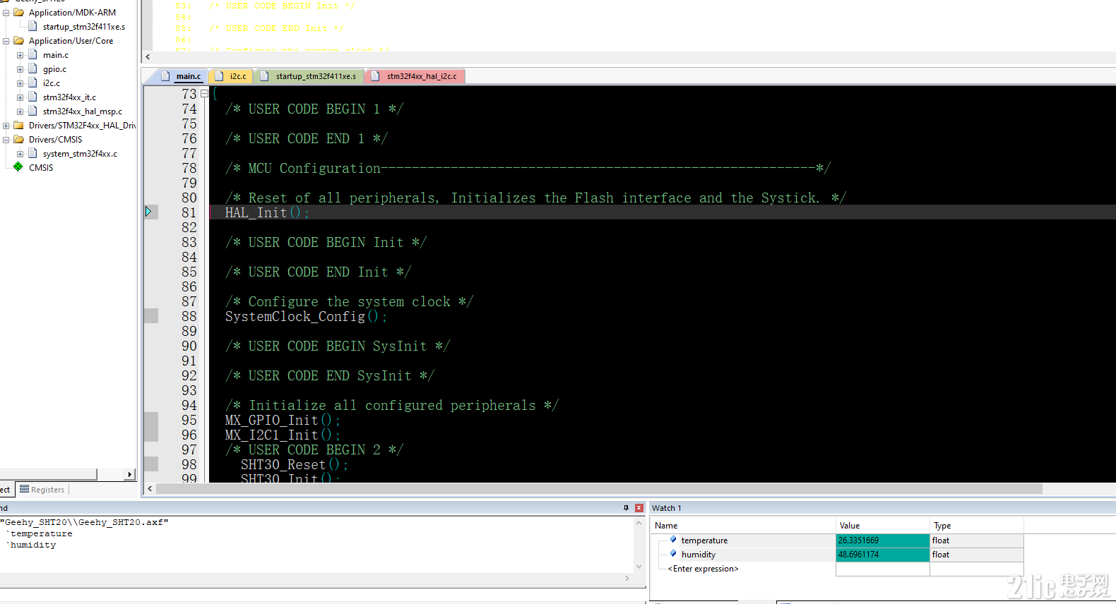

Main函数,这里先借鉴别人的代码,搞的复杂了。然后就是修改芯片,换成极海的。
b67f4455a10fd85699b871de8e1c1b76
然后烧录仿真,看结果。
bfae2d3e387afad2cedcda03b1856c05
是可以读到正确温度数值的。
