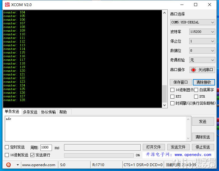

AT-START-F405测评】串口通讯
· 使用AT32 Work Bench:类似于STM32CubeMXAT32 Work Bench是一个图形化工具,允许用户选择MCU型号并配置各种外设,包括UART
· USART配置:在AT32 Work Bench中,选择USART(如USART5),并配置相关的参数,如波特率、数据位、停止位和校验位等。
· 引脚配置:将之前确定的USART管脚(如PB5PB6)分配给相应的USART通道。
· 时钟配置:确保为UART模块提供了正确的时钟源和频率。

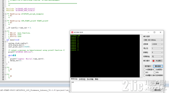

int main(void)
  system_clock_config();
  at32_board_init();
  uart_print_init(115200);
  /* output a message on hyperterminal using printf function */
  printf("AT32F402 405\r\n");
  while(1)
    printf("counter: %u\r\n",time_cnt++);
    delay_sec(1);
void uart_print_init(uint32_t baudrate)
  gpio_init_type gpio_init_struct;
#if defined (__GNUC__) && !defined (__clang__)
  setvbuf(stdout, NULL, _IONBF, 0);
#endif
  /* enable the uart and gpio clock */
  crm_periph_clock_enable(PRINT_UART_CRM_CLK, TRUE);
  crm_periph_clock_enable(PRINT_UART_TX_GPIO_CRM_CLK, TRUE);
  gpio_default_para_init(&gpio_init_struct);
  /* configure the uart tx pin */
  gpio_init_struct.gpio_drive_strength = GPIO_DRIVE_STRENGTH_STRONGER;
  gpio_init_struct.gpio_out_type  = GPIO_OUTPUT_PUSH_PULL;
  gpio_init_struct.gpio_mode = GPIO_MODE_MUX;
  gpio_init_struct.gpio_pins = PRINT_UART_TX_PIN;
  gpio_init_struct.gpio_pull = GPIO_PULL_NONE;
  gpio_init(PRINT_UART_TX_GPIO, &gpio_init_struct);
  gpio_pin_mux_config(PRINT_UART_TX_GPIO, PRINT_UART_TX_PIN_SOURCE, PRINT_UART_TX_PIN_MUX_NUM);
  /* configure uart param */
  usart_init(PRINT_UART, baudrate, USART_DATA_8BITS, USART_STOP_1_BIT);
  usart_transmitter_enable(PRINT_UART, TRUE);
  usart_enable(PRINT_UART, TRUE);
