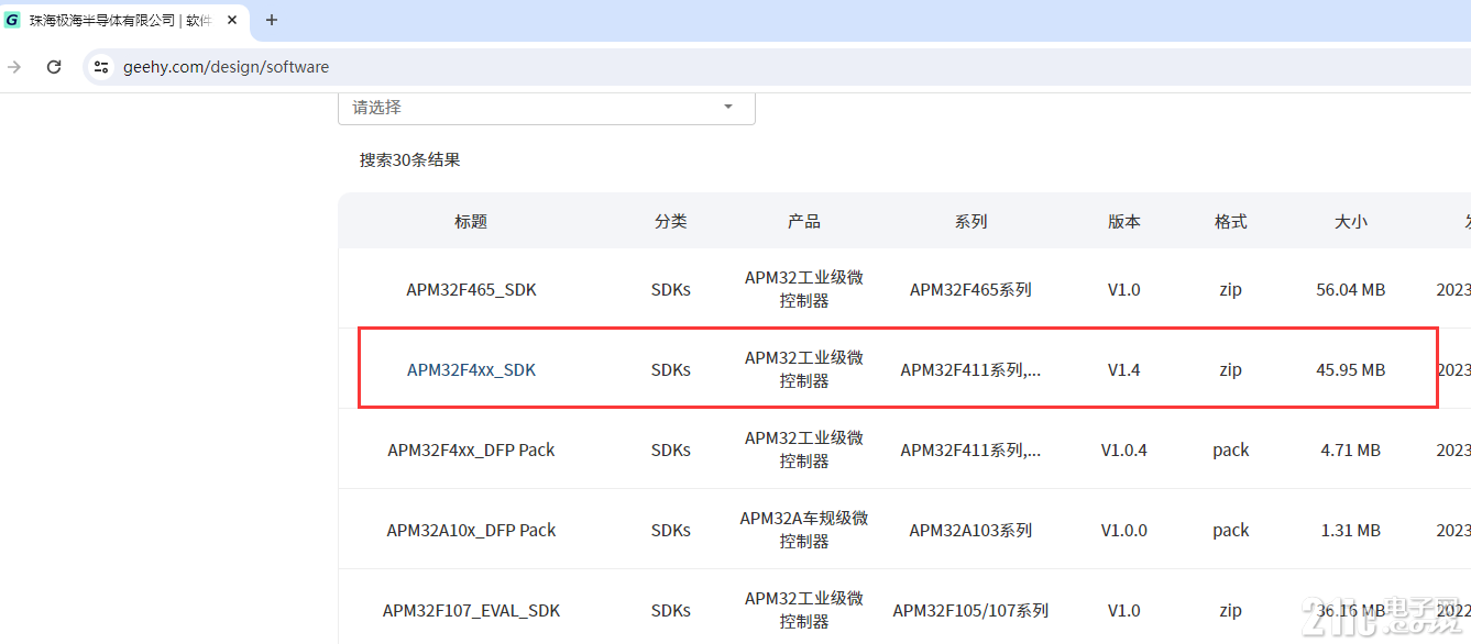

从极海的官网可以下载到SDK,网址为
https://www.geehy.com/design/software
013f0f8ece989dd1370dd7a5754e935c
下载之后解压,然后打开Package文件夹,里面有针对MDK5的pack,双击安装。

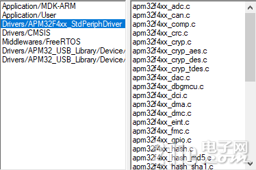

将APM32F4xx_StdPeriphDriver里面标准外设库的源码添加进来
14c8cb10ccefc4d47f78ca7f9a40656d

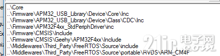

如果需要用到freertos,则添加相关源码。heap的配置方案只能选其中一个,一般用heap_4比较多
1fdefef3c096dc1e03fa7535e8cf3ad6

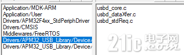

配置usb的库。以下几个是usb device模式下面的驱动,只要用到usb device模式就需要添加
b47e369c90f8dab8c60ea7baa139e5b4
以下的是usb device的具体功能类,用到哪个就添加哪个。如果没有合适的,这个功能类也可以自行实现。
4a2799c46e01c43ac656d765d3a6ee18
由于这个apm32f4xx是几款芯片共用一个SDK,因此要配置一下宏定义中具体的芯片型号
077e2cdd1f2a5f2f457b6497ab3b726e
添加相关头文件文件夹,将前面复制过来的,包含了头文件的目录全部添加进去即可
c385518a4f7864802fe162e69cfb0066
