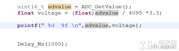

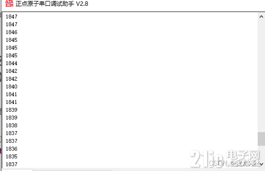

adc电压打印给我整蒙了,只打印了前面的数,换了个板子还是不行,去搜解决了。
如图,应该有两列输出的,一列是advalue的值,一列是voltage的值,但是只打印了advalue的数值

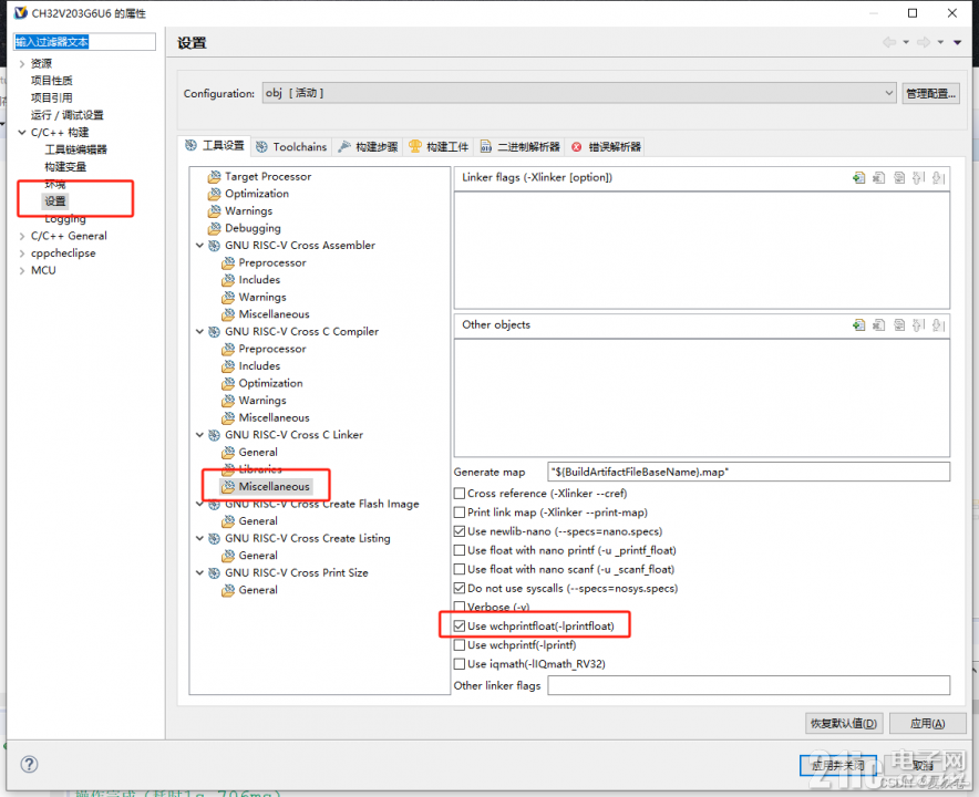

解决方法如下
点开
勾选use wchprintf float
最后完美解决!!
