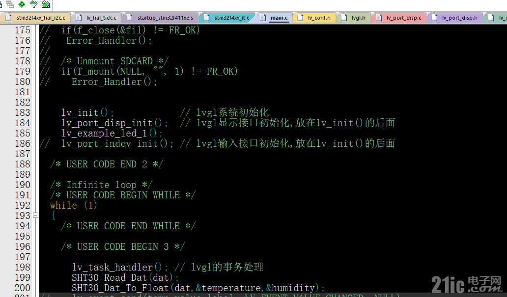

前面我们保留我们的温湿度传感器读取方式,在移植了LVGL之后我们就可以通过其进行简单的数据显示了。
67cf0b7e30b3e1f624043f10492b86aa
主函数中打开读取温湿度传感器数据的接口。

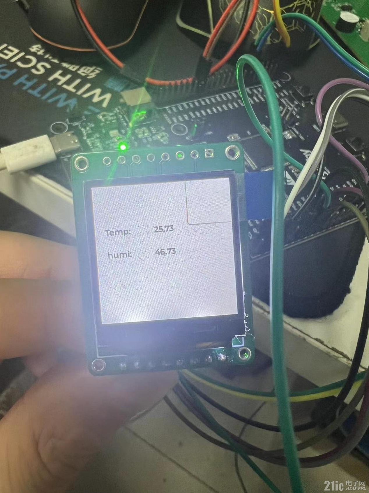

其中LVGL的demo取消我们改为我们自己写的,然后通过事件或定时更新都可以更新我们Label数据,我这里写的反而复杂了,其实两个数据,分别对应一个label就可以显示了。
de82853b30add2d1b6c565980638f73e
我们这里用的一个浮点数的打印,所以需要开下其中的宏。要用到sprintf组合,不开这个你就需要自己去组合数据了。
e2a496d91c48adc51e978ce5afc16dff
后面就是刷新我们的数据即可了。
