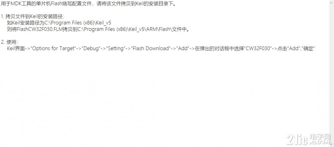

 楼主| yangjiaxu 发表于 2024-6-5 16:19 | 显示全部楼层 |阅读模式
我安装了官方的pack支持包
但是使用F030的芯片的时候发现keil还是提示找不到芯片
确实能实现,但是pack
安装了怎么找不到芯片呢?

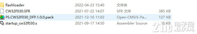

pssyx 发表于 2024-6-6 09:36 | 显示全部楼层
请检查一下PS目录下是否存在CW32F030子目录?而不是在WHXY目录。
PS.CW32F030_DFP.1.0.0.pack版本太老了,建议采用最新的WHXY.CW32F030_DFP.1.0.4.pack。
