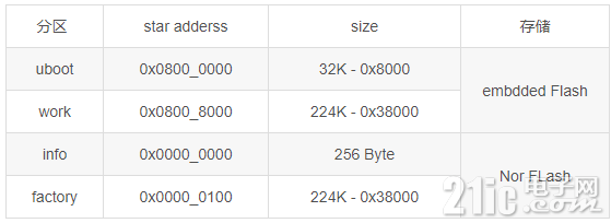

      在验证FSMC之前,先做一个bootloader和app的分区系统!具体想法如下:
MM23F5277E7的嵌入式FLash共有256K,我按照前32K分区作为uboot,后224K分区作为app,外加一个norflash作为app的备份区:

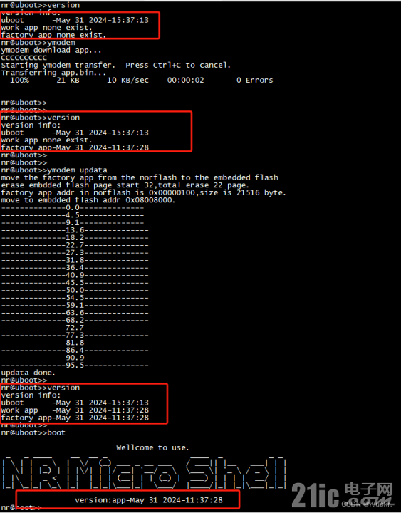

        我的想法是,使用超级终端(例如SecureCRT),通过ymodem协议,传输app的bin文件到norflash的factory分区,单片机上电时进入uboot后,可以手动将factory分区的app更新到work分区,或是直接进入work分区运行!

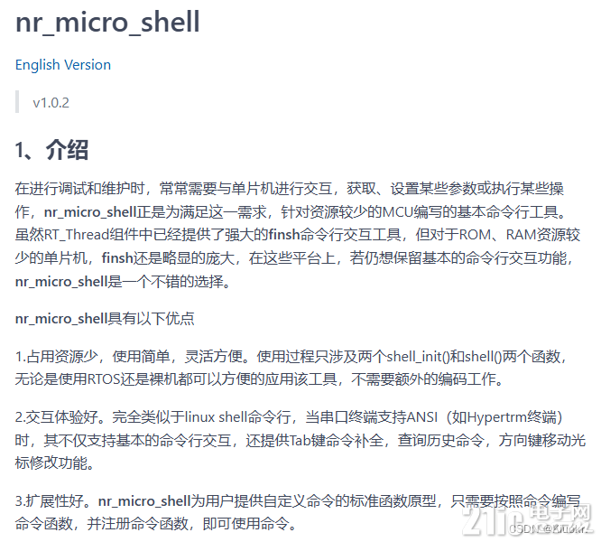

1.移植一个串口终端,用于交互!
强推 nr_micro_shell!这个轻量级shell不管是在裸机还是RTOS上都能很好的移植!
贴一个gitee链接:nr_micro_shell: shell for MCU. 单片机命令行交互。

3.实现Yomdem协议,在SecureCRT上能传输bin文件到MCU!
4.实现bootloader分区跳转!
功能实现:(研究一下怎么做个gif!)
