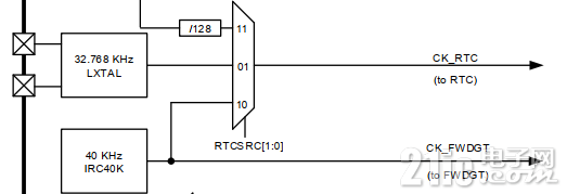

前面讲到,看门狗的计数值在每一个计数器时钟来的时候减1,那么这个时钟是什么呢,我们来看一下GD32F303ZE的时钟树:
从时钟树可以看到,FWDGT的时钟来源于IRC40K,这是GD32F303的内部时钟,典型的频率值是40KHz。但要注意,这个IRC40K不是直接连到FWDGT计数器的,而是需要经过一个预分频器,这个分频器大小通过FWDGT_PSC进行设定。

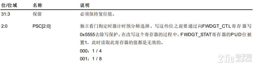

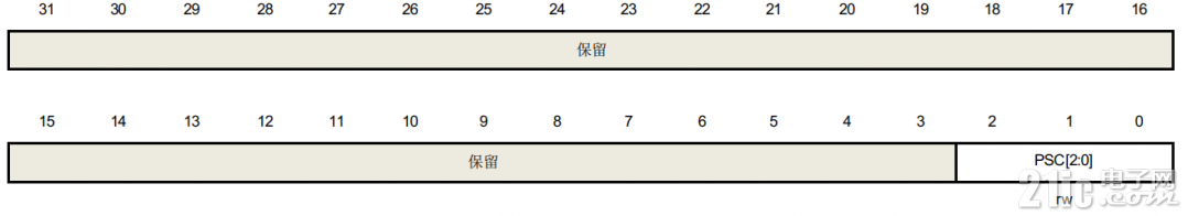

预分频寄存器(FWDGT_PSC):
如设定PS[2:0]001b,那么计数器的时钟频率就为40K/8 = 5KHz,即每隔200us计数值减1

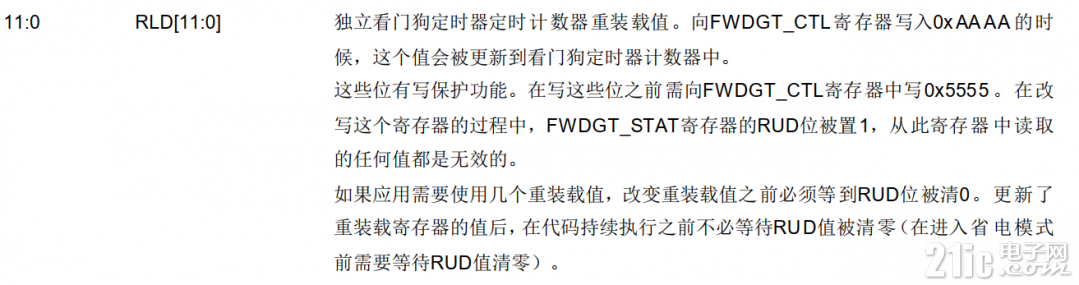

说完时钟,我们来说下FWDGT的计数器和重装载。计数器就是按照前面说的,每来一个计数器时钟,计数器减1,而计数器的初始值,来自于重装载寄存器。
重装载寄存器(FWDGT_RLD):
描述中我们可以看出,向FWDGT_CTL写入0xAAAA(即喂狗,详见用户手册FWDGT_CTL寄存器),重装载寄存器中的数值就会自动加载到FWDGT的计数器中。

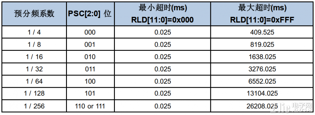

重装载寄存器(FWDGT_RLD)是一个12位的计数器,这就意味着重装载最大值为65535,再结合上一节的时钟分频,FWDGT设定的最大/最小超时周期见下表:
注意: 当执行完喂狗reload操作之后,如需要立即进入deepsleep / standby模式时,必须通过软件设置,在reload命令及deepsleep / standby模式命令中间插入(3个以上) IRC40K时钟间隔,否则可能导致喂狗不成功。
